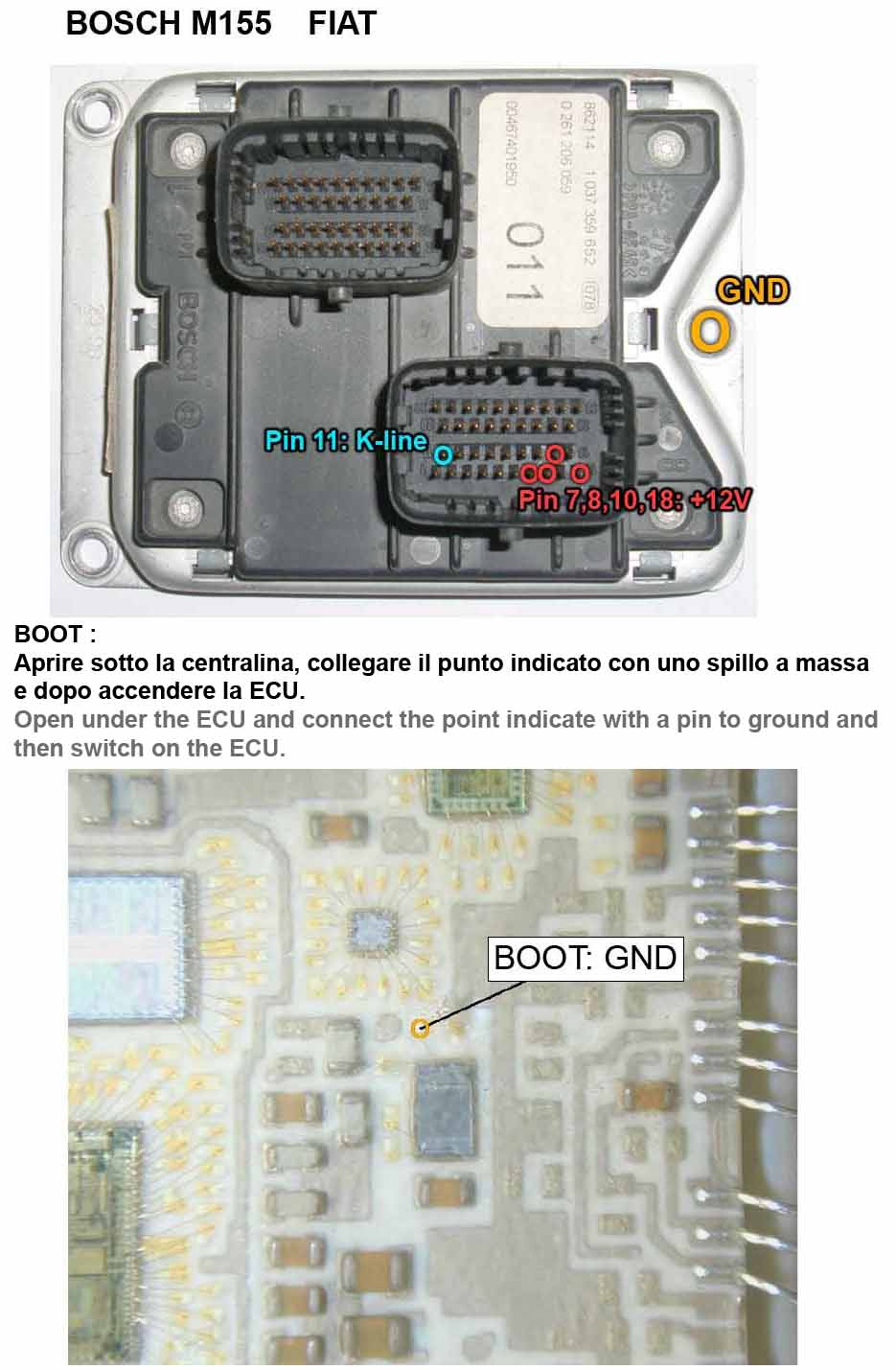

PeppeGT Inviato 3 Dicembre 2013 Inviato 3 Dicembre 2013 Salve a tutti, ho provato a scrivere il file preso da carsoftware. La centralina e una Bosch m 1.5.5 di una alfa 156 benzina. Allego file dei dati letti. Sulla centralina ho collegato il 12v. su 8, 10, 17 e 18 e a massa (negativo) 29, 23, 25 e 11 verde al k.line Perche non riesco a scrivere? mi dice error sk Grazie.
