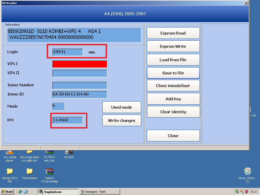

sumi1 Inviato 9 Dicembre 2013 Inviato 9 Dicembre 2013 Allora per vag dash serve un altra interfaccia che costa minimo 3-4 volte di piu di vcds e quello ti da il codice che ai su quadro o su ecu come questo nella foto. a4,rb8,immo4ic.bmp
fuso Inviato 9 Dicembre 2013 Autore Inviato 9 Dicembre 2013 e il vagcommander? Allora per vag dash serve un altra interfaccia che costa minimo 3-4 volte di piu di vcds e quello ti da il codice che ai su quadro o su ecu come questo nella foto. e il codice quale è dei vari numeri scritti?
