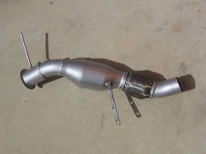

Mario Musardo Inviato 6 Dicembre 2013 Inviato 6 Dicembre 2013 Downpipe con catalizzatore a 200 celle, abbatti il rumore e l'auto non puzza.

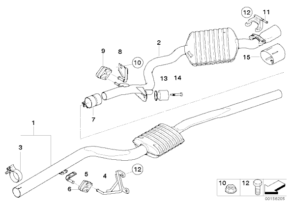

Mario Musardo Inviato 6 Dicembre 2013 Inviato 6 Dicembre 2013 Questo e' l'impianto di scarico della BMW 320d E92 Coupe motore N97 1
Mario Musardo Inviato 7 Dicembre 2013 Inviato 7 Dicembre 2013 Questo e' l'impianto di scarico della BMW 320d E92 Coupe motore N97 231.png236.png scusami ho sbaglisto a scrivere il motore quello giusto e N47

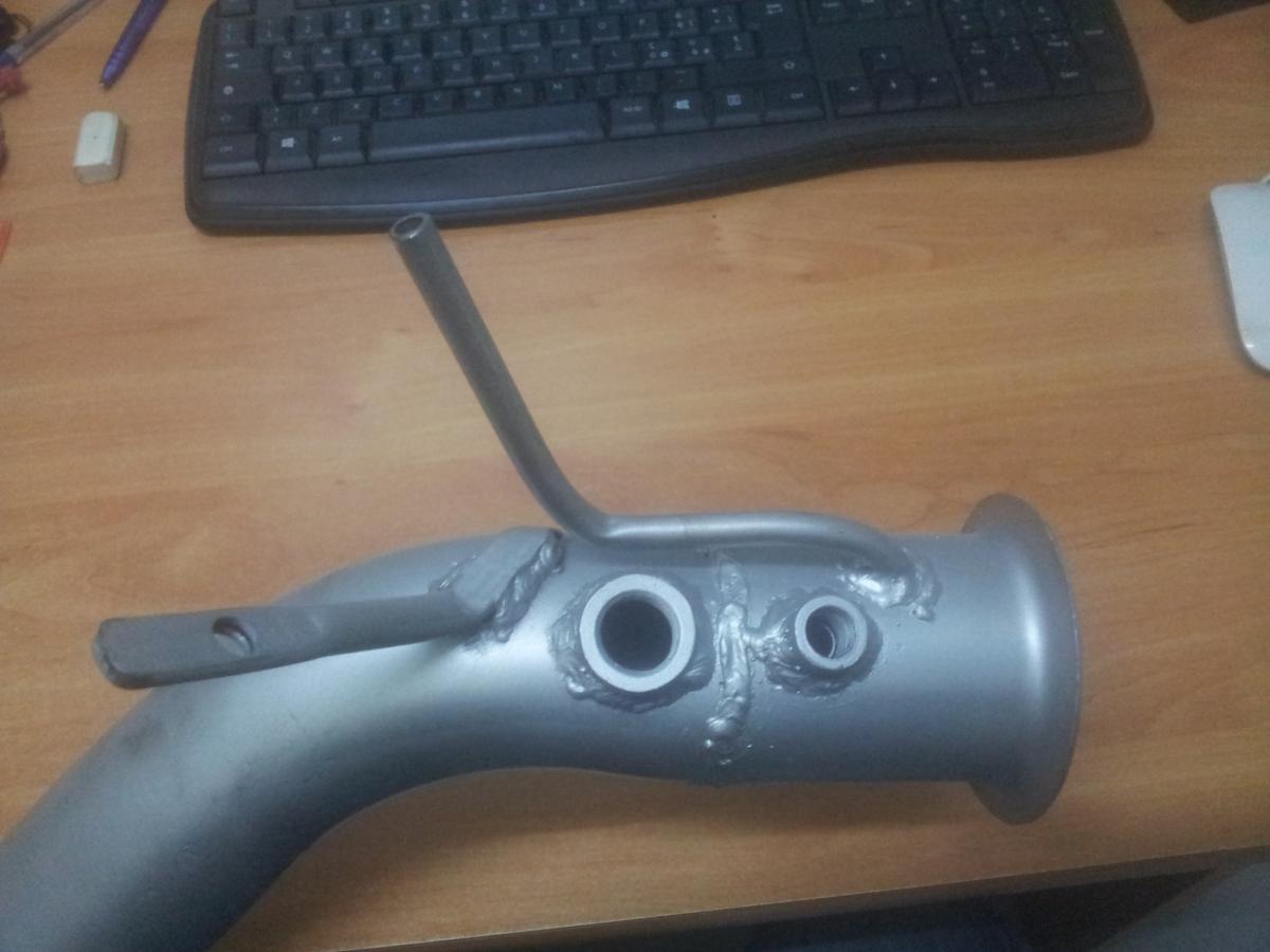

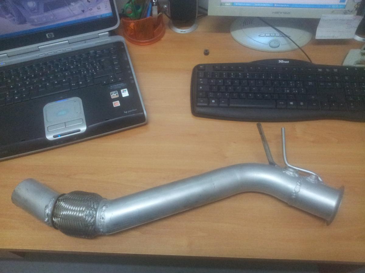

pierluigi Inviato 7 Dicembre 2013 Autore Inviato 7 Dicembre 2013 Downpipe con catalizzatore a 200 celle, abbatti il rumore e l'auto non puzza. Downpipe.JPG Dove lo trovo a buon prezzo?
Mario Musardo Inviato 7 Dicembre 2013 Inviato 7 Dicembre 2013 Io li prendo da Nibaracing circa 330,00€ nello specifico e quello in foto, pero' devi modificare la parte finale perche' il tubo femmina e del diametro di 62, mentre i downpipe sono da 60. C'e anche un'altra ditta che li produce ma ora mi sfugge il nome domani guardo. Ultimamente me li stavo costruendo da solo specialmente quello del 530, perche' quello con catalizzatore e uscito da poco in commercio e costa caruccio.

Mario Musardo Inviato 16 Gennaio 2014 Inviato 16 Gennaio 2014 Se vuoi risparmiare qualcosina, prendi un downpipe normale, lo trovi a 150,00 €+10,00€ di spedizione, poi prendi un catalizzatore magnaflor 200 celle con diametro interno 61 mm, lo trovi a 90,00€ + 10 di spedizione, e lo assembli tot 260,00 € risparmi circa 100,00€

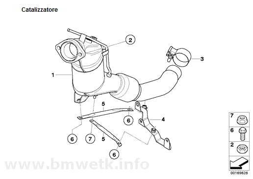

pierluigi Inviato 24 Novembre 2014 Autore Inviato 24 Novembre 2014 Ragazzi innanzitutto buona sera uso questo post xke sempre di bmw si parla andiamo al dunque su x 3 del2007 motore 150cv 204d40 ( mi sembra ) cmq x intenderci quello con gli swirl questa nn monta il bussolotto unico come quella sopra citata o come la serie uno stesso anno e motore ma monta un catalizzatore con sopra sonda lampda e sensore prex e temperatura poi sotto monta altra pancia con altro sensore subito prima la flangia posso eliminare solo la seconda pancia x il defap o bisogna bucare il primo?
Gianluca84 Inviato 24 Novembre 2014 Inviato 24 Novembre 2014 Ragazzi innanzitutto buona sera uso questo post xke sempre di bmw si parla andiamo al dunque su x 3 del2007 motore 150cv 204d40 ( mi sembra ) cmq x intenderci quello con gli swirl questa nn monta il bussolotto unico come quella sopra citata o come la serie uno stesso anno e motore ma monta un catalizzatore con sopra sonda lampda e sensore prex e temperatura poi sotto monta altra pancia con altro sensore subito prima la flangia posso eliminare solo la seconda pancia x il defap o bisogna bucare il primo? Ciao Pierluigi, parli della serie con il DPF sotto la scocca? Ho fatto una 525d qualche mese fa ed hanno svuotato entrambi anche se il DPF è quello centrale. Il rumore era più cupo al minimo ma in marcia non era per niente esagerato.
pierluigi Inviato 25 Novembre 2014 Autore Inviato 25 Novembre 2014 Adesso nn la ho in officina mi sto provvedendo x il lavoro cmq si sotto scocca ha il " panciotto " quadrato con le flangie bullonate che subito prima ha la sondina e sul web ho visto che si trovano i tubi sostitutivi mentre sotto la turba ne ha uno non tondeggiante come x esempio sul serie uno stesso motore che ho adesso in officina cioè il classico cat/dpf

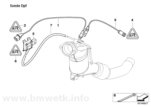

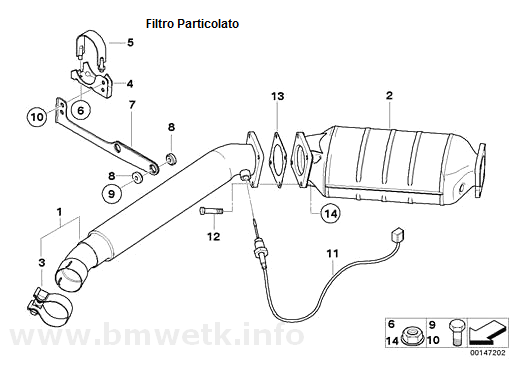

Mario Musardo Inviato 25 Novembre 2014 Inviato 25 Novembre 2014 Impianto di scarico prima parte Bmw X3 2.0D motore M47N2
pierluigi Inviato 25 Novembre 2014 Autore Inviato 25 Novembre 2014 Grazie ragazzi siete sempre disponibilissimi
