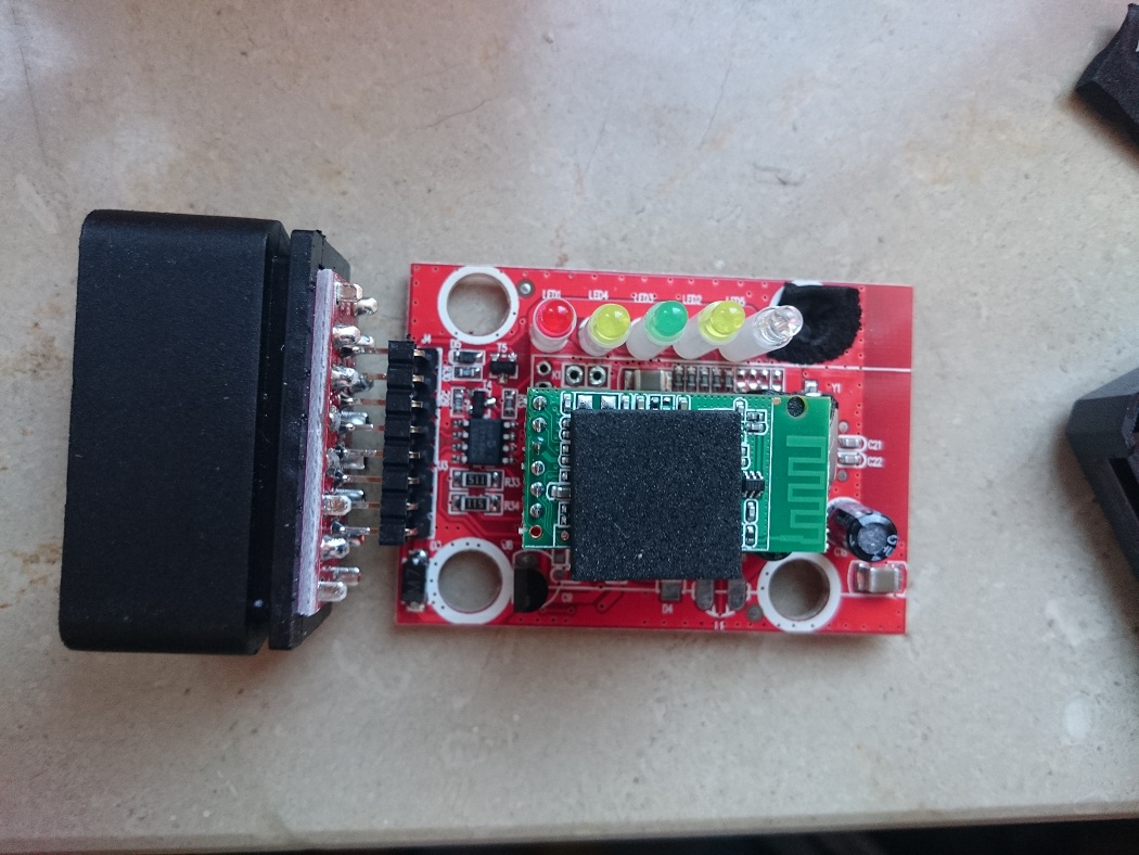

delsordo Inviato 8 Aprile 2015 Inviato 8 Aprile 2015 vi aiuto io per 1 cosa togliete resistenza r4 poi poi si deve fare un ponticello tra pin 1 e pin 7 o non ricordo bene 9 poi controllo bene il mio e vi dico correttamente i pin e va senza mettere i cavi a1 a2 a3 ok a fatemi la foto della vostra scheda al interno del elm 327 che colore e 1
falchetto88 Inviato 8 Aprile 2015 Inviato 8 Aprile 2015 Per il momento grazie appena posso ti faccio la foto che mi hai chiesto
delsordo Inviato 8 Aprile 2015 Inviato 8 Aprile 2015 Il pin da fare ponticello e 1-7 Eco fotoE questa

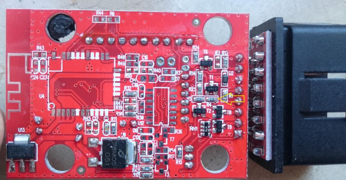

falchetto88 Inviato 9 Aprile 2015 Inviato 9 Aprile 2015 ciao eccomi ti ho fatto la foto del mio elm ti allego la foto intanto grazie, ti ho segnato la resistenza r4 che trovato nel mio
delsordo Inviato 9 Aprile 2015 Inviato 9 Aprile 2015 Ok toglila e fai ponticello tra pin 1-7 ai la licenza per il programma fiat il free non fa niente io così facio tutte le fiat vedi se ti fa entrare in diagniosi motore ok
falchetto88 Inviato 9 Aprile 2015 Inviato 9 Aprile 2015 per multiecuscan ho la licenza già da tempo,intanto grazie mille per le informazioni e per il supporto nella modifica provo e ti faccio sapere

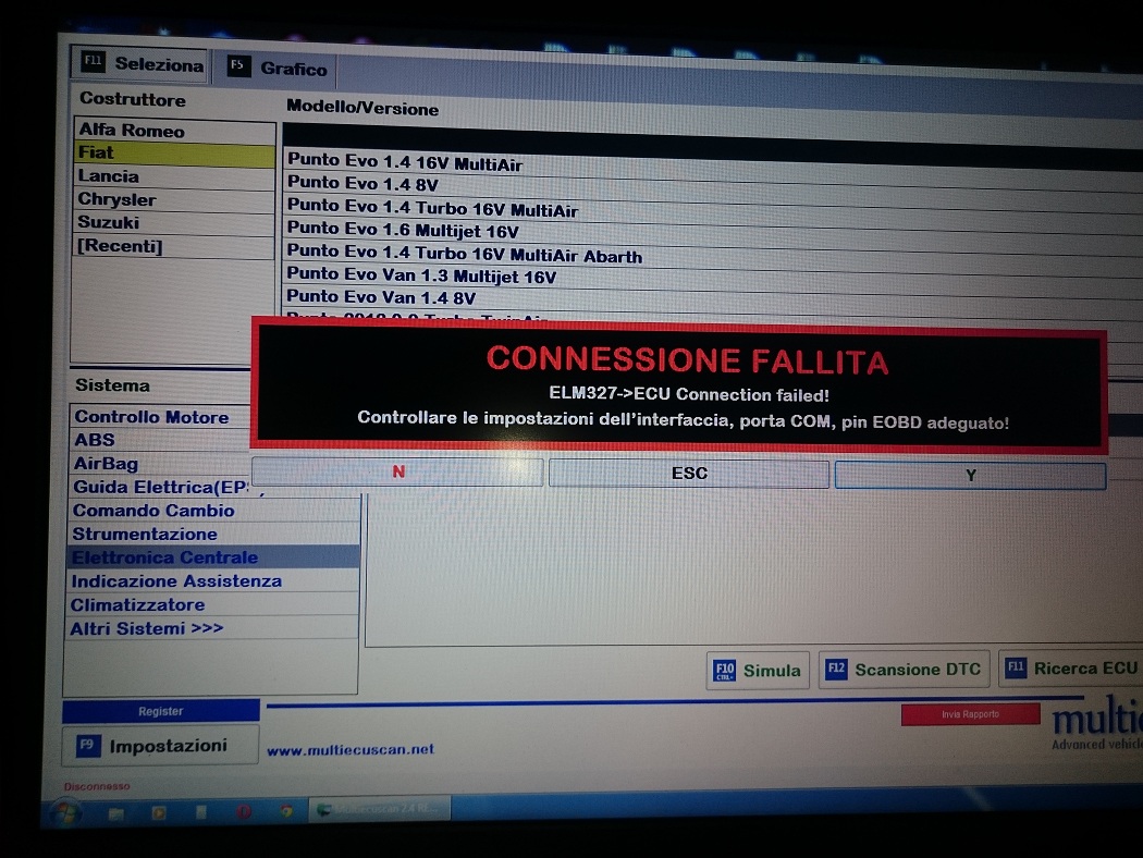

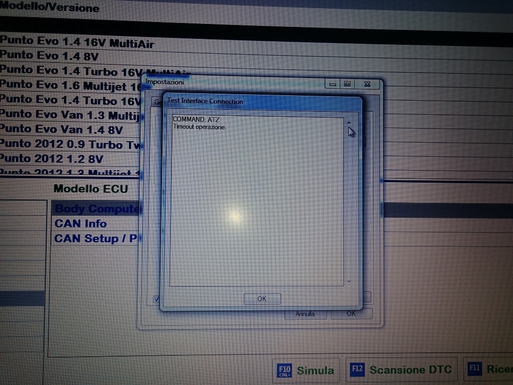

falchetto88 Inviato 9 Aprile 2015 Inviato 9 Aprile 2015 rieccomi ho provato su una delle due interfaccie che ho è la prima mi da errore come in precedenza anche se il pin sono collegati ho provato anche con il tester per verificare, ti allego foto del errore che mi esce, domani provo sull'altra e vediamo come va intanto grazie
delsordo Inviato 9 Aprile 2015 Inviato 9 Aprile 2015 Ascolto fai la verifica se ti esce tutto ok poi il valore della porta usb 9800

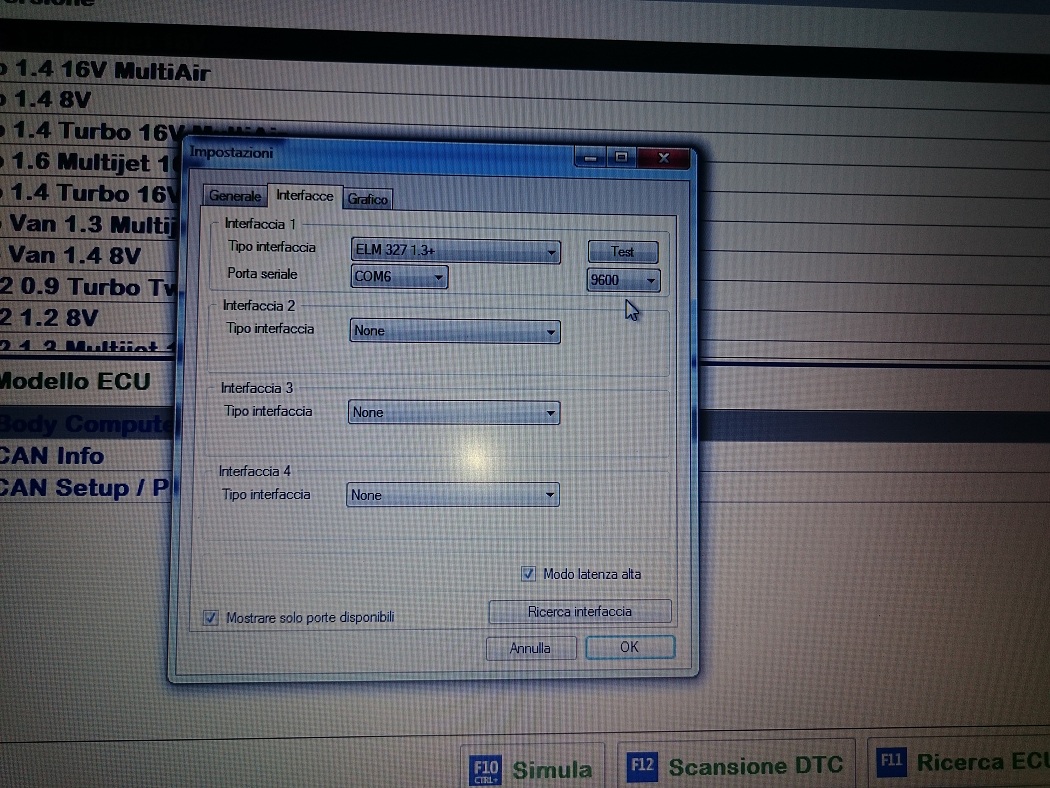

falchetto88 Inviato 9 Aprile 2015 Inviato 9 Aprile 2015 regolando la velocità mi da errore come vedi in foto
delsordo Inviato 9 Aprile 2015 Inviato 9 Aprile 2015 Allora devi regolare bene la velocità e di 3800 vedi se va domani facio foto alle mie impostazioni e le postò sul forum comunque è un problema del pc devi regolare i valori esati e funziona okModo lentezza deve essere baso togli lo spunto che c'è
falchetto88 Inviato 9 Aprile 2015 Inviato 9 Aprile 2015 ok ok grazie vedo a me sotto 9600 non scende come velocità...quindi posso solo provare a salire man mano di velocità
delsordo Inviato 9 Aprile 2015 Inviato 9 Aprile 2015 Il valore lo trovi sul forum deve salire 38000 penso non sono sicuro ma si basa sul 3 vedi quel valore più alto E poi fai la prova ti deve dare tutto ok
falchetto88 Inviato 9 Aprile 2015 Inviato 9 Aprile 2015 se uso la ricerca automatica della interfaccia mi auto imposta la velocità a 38000 e mi da tutto ok però mi comunica solo con la gestione motore e non nelle altre centraline
