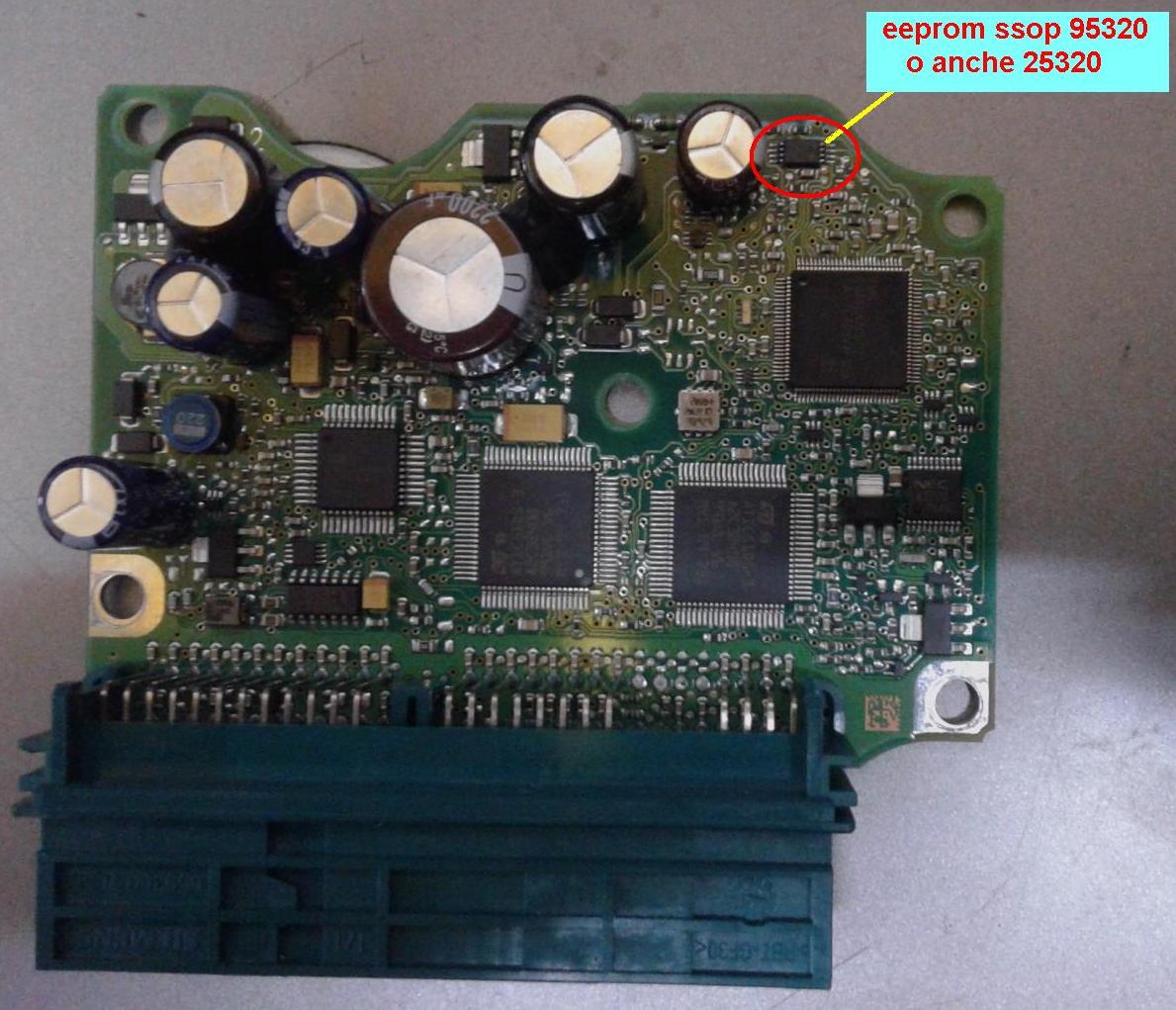

peppe67 Inviato 10 Dicembre 2013 Inviato 10 Dicembre 2013 come da titolo o un acentralina airbag bravo 51827585 5wk43641 dovrei ripristinarla sul programma dice che porta una 95320 ma non ce potete darmi un aiuto
enzopuntopro Inviato 10 Dicembre 2013 Inviato 10 Dicembre 2013 salve monta una 95320 solo che e piccolina la metta di cuella tradizionale ,si trova vicino al mpc,se ci stanno problemi fatti sentire
peppe67 Inviato 11 Dicembre 2013 Autore Inviato 11 Dicembre 2013 grazie enzo sempre gentile ti allego la foto o fatto tante centraline airbag ma questa e la prima che faccio cosi mi diresti quale e la eprom e come leggerla grazie Nuova cartella.rar
peppe67 Inviato 11 Dicembre 2013 Autore Inviato 11 Dicembre 2013 grazie adesso o capito ma per leggerla bisogna dissaldare o ce altra procedura
filetuning87 Inviato 12 Dicembre 2013 Inviato 12 Dicembre 2013 grazie adesso o capito ma per leggerla bisogna dissaldare o ce altra procedura le ssop conviene sempre dissaldare e risaldare su un adattatore ssop
dany84 Inviato 21 Ottobre 2015 Inviato 21 Ottobre 2015 Ciao a tutti ho un problema con la stessa centralina siemens 51827585 su due Fiat new bravo pur non avendo errori ho la spia airbag accesa volevo provare a riprogrammare la eprom con un file originale qualcuno ce l ha?soprattutto può darmi un consiglio su come risolvere il problema grazie per la collaborazione
Bravo Inviato 22 Ottobre 2015 Inviato 22 Ottobre 2015 Ciao a tutti ho un problema con la stessa centralina siemens 51827585 su due Fiat new bravo pur non avendo errori ho la spia airbag accesa volevo provare a riprogrammare la eprom con un file originale qualcuno ce l ha?soprattutto può darmi un consiglio su come risolvere il problema grazie per la collaborazione ciao, io ho questo file, spero vada bene.cmq è un problema della centralina , infatti se leggi il file della e2prom dovrebbe essere incompleto, se puoi, ti consiglio di sostituire la e2prom con una nuovaciao Siemens VDO 51827585 Fiat_5wk43641_CLEAR.rar 1
dany84 Inviato 25 Ottobre 2015 Inviato 25 Ottobre 2015 grazie mille per il consiglio e per il file in settimana ti faccio sapere........ciao
