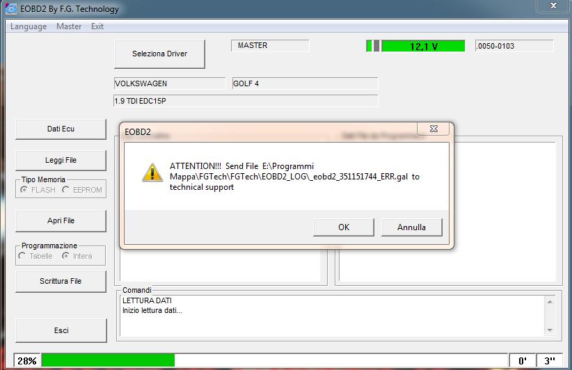

Ho dimenticto non la sto leggendo in obd...la sto facendo al banco...ho acquistato fgtech e volevo provarlo cosi
Bisogna vedere la qualità del prodotto da te acquistato io ad esempio con il mio mai avuto problemi nel con il v51 e nemmeno con il v53
Ciao a tutti..se la stai facendo a banco prova ad usare una sorgente di alimentazione con maggior potenza anche una batteria di un auto se ce bisogno, inoltre ti consiglio di alimentare l'ecu con una sorgente diversa da quella usata per alimentare il gallo. Prova e facci sapere.

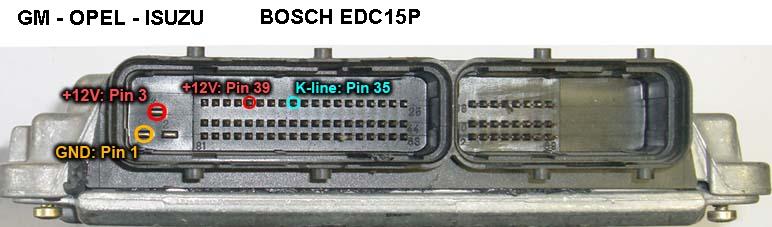

Allora la prima volta che ho provato a leggere questa ecu ho sbagliato e lo collegata cosi...puo essere che sia successo qualcosa? lo so non ero concentrato =(
so che è la centralina sbagliata...
post-17919-0-59395700-1387386426_thumb.j
a me questo errore è uscito quando col galletto si è bloccata la mia edc15p, e non riusciva più a comunicare con la ecu, hai provato a montarla sull'auto per veder se va?
quoto problema del clone, successo anche a me, ho fatto diverse prove, ma non né vuol sapere
alcune ecu le fà, altre no....
Confermo alcune edc15+p il gallo v2 va in errore ,mentre con gallo 1260 va bene .

Che a me risulti a come so io e che se hai un gallo v2 buono non deve bloccarsi poi non saprei
alcuni galletti v2 su edc 15 floppano alla grande esperienza personale,anche su le marelli la tenzione deve essere di almeno 12,6 seno ti da quell errore!
di norma non dovrebbe bloccarsi ma essendo un clone anche se di buona qualità
tutto è possibile
Con il mio Gallo v2 ho fatto tante centralin che altri hanno bloccato e senza piantarmi
evidentemente il mio Gallo non è l'unico a fare cilecca
con le edc15+p

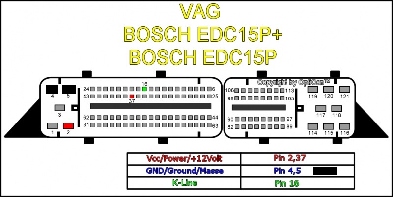

Esatto quello è il collegamento giusto che di solito è nei documents del new gall.
Io ho fatto così per una lupo edc15p+ 1.4 tdi letta e scritta a banco.
Provato via obd invece una polo con la stessa centralina e motorizzazione e mi da errore alla fine della lettura con la stessa schermata del post iniziale infatti la tensione sulla schermata del programma stranamente rimane come bloccata a 12 12.1 non va oltre.
Io le farò tutte a banco con questo schema che è quello giusto.
