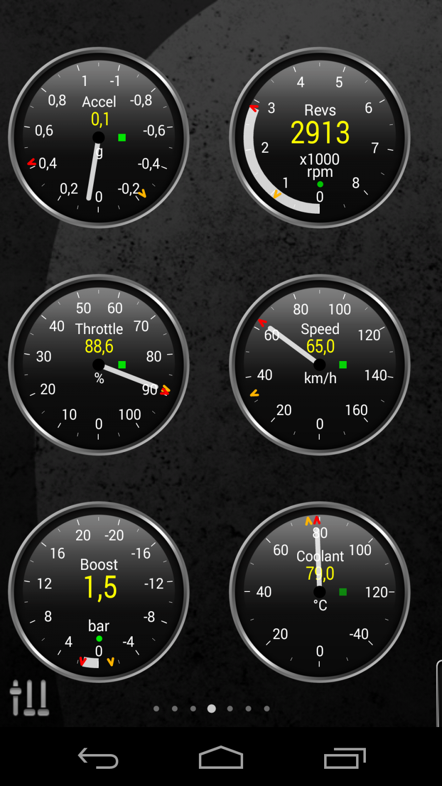

badtime Inviato 25 Dicembre 2013 Autore Inviato 25 Dicembre 2013 Come puoi notare dallo screenshot, lo uso

FidodidoTuning Inviato 25 Dicembre 2013 Inviato 25 Dicembre 2013 Come puoi notare dallo screenshot, lo uso e su valori nm e cv e attendibile per esempio su un auto originale che si conoscono i valori?
DarkSoulBreaker Inviato 6 Gennaio 2014 Inviato 6 Gennaio 2014 sarebbe da provare. bisogna prima creare la scheda del veicolo sull'applicazione e poi fare un test...ma io credo che non sia molto preciso preciso.
