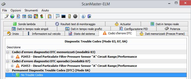

fabritrento Inviato 28 Febbraio 2014 Autore Inviato 28 Febbraio 2014 ho provato a cambiare mappa mettendone una più spinta, ora dopo alcuni minuti che è accesa in marcia mi da l'errore in allegato, a meno che non stia sotto i 1700 giri. domanda: se il fap è disattivato, non dovrebbe ignorare i valori rilevati sui sensori dpf e tenere in considerazione solo la pressione a monte e non a valle del turbo?
FidodidoTuning Inviato 28 Febbraio 2014 Inviato 28 Febbraio 2014 Questi errori non dovrebbe darli con il dpf off
baraldino Inviato 1 Marzo 2014 Inviato 1 Marzo 2014 Questi errori non dovrebbe darli con il dpf off esatto
