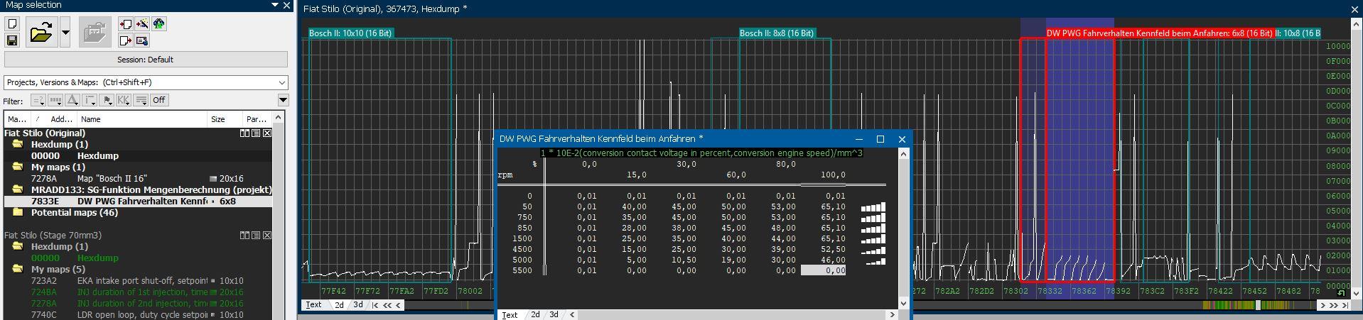

psim Inviato 27 Luglio 2019 Condividi Inviato 27 Luglio 2019 (modificato) Il 24/07/2019 at 14:40 , nick20vt ha scritto: io sto per comprare una mappa qui da ETP proprio per la stilo. Prima di comprarla però sto facendo delle prove con ecm. Alcune cose non mi sono chiare. Vedo gente che prende dai 1500 giri in su da 60 di pedale a 100 e incrementa tutto al 5%... ma non è una cavolata? cioè posso capire pressione rail e pressione turbina, ma tipo iniezione? la mappa sta per aumenti di flusso di iniezione o tempi di iniezione? e poi si può fare qualcosa per la risposta pedale sulla stilo? Queste sono le mappa pedale (7833E e 794EE), basta che la aumenti da 1500rpm in giù e 15 o 30% pedale in poi del 10/15% e vedi che la risposta è totalmente diversa, a parità di pressione pedale (%ped) richiedi più potenza (mm3 gasolio), ovviamente devono essere alzati i vari limitatori coppia e iq Modificato 27 Luglio 2019 da psim Link al commento Condividi su altri siti Altre opzioni di condivisione...

nick20vt Inviato 7 Agosto 2019 Condividi Inviato 7 Agosto 2019 Intanto grazie! devo ancora fare l'abbonamento quindi per ora non posso vedere, ma grazie per la foto sopra! ho sempre usato ecm ma ora sto cercando di vedere come funziona winols Link al commento Condividi su altri siti Altre opzioni di condivisione...
