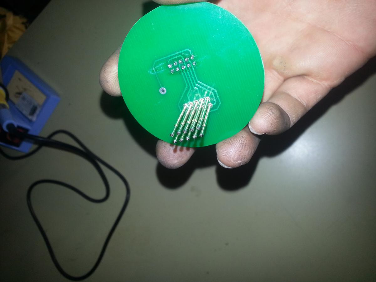

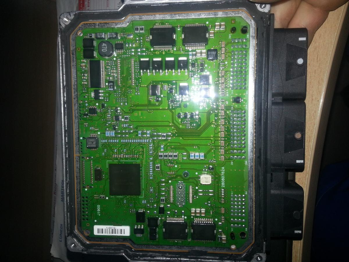

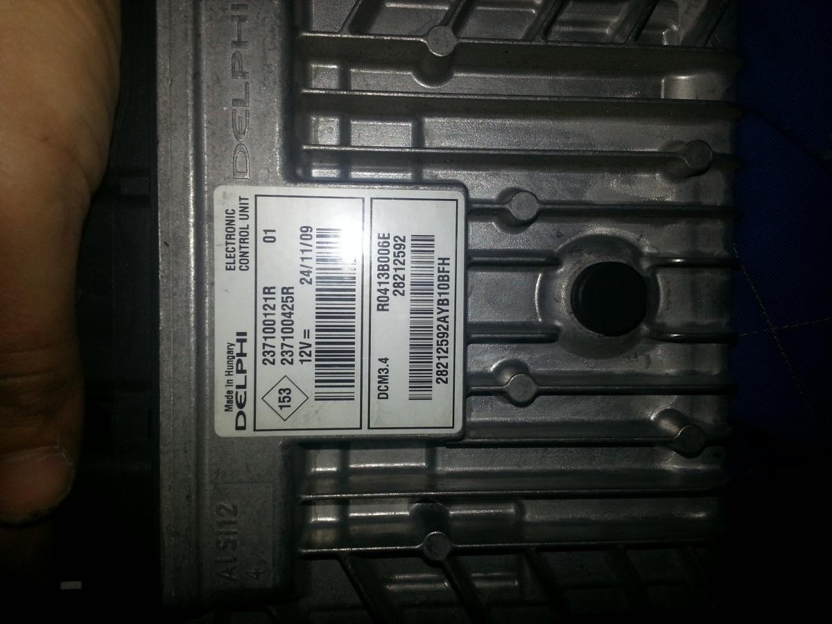

scican25 Inviato 2 Gennaio 2014 Inviato 2 Gennaio 2014 salve ragazzi dovrei leggere in bdm la centralina di questa megane 3 anno 2010 1.5 dci 90 cv vorrei sapere quali sono i pin dell'alimentazione e se la parte dove inserire lo schedino e in alto a sinistra non ne sono sicuro ?? allego le immagini

Giambattista Vita Inviato 2 Gennaio 2014 Inviato 2 Gennaio 2014 Fai una foto all'etichetta della ecu cosi ti posso aiutare...ma se hai il gallo v53 dovresti leggerla senza problemi...

scican25 Inviato 2 Gennaio 2014 Autore Inviato 2 Gennaio 2014 ciccio ma questa centralina è una dcm3.4 nel manuale c'è la dcm3.2 (ma è la stessa ?? ) dcm3.5 e dcm3.x come collegamento diretto alla centralina per l'alimentazione quale scelgo ?
ALFONSO-76 Inviato 2 Gennaio 2014 Inviato 2 Gennaio 2014 ciccio ma questa centralina è una dcm3.4 nel manuale c'è la dcm3.2 (ma è la stessa ?? ) dcm3.5 e dcm3.x come collegamento diretto alla centralina per l'alimentazione quale scelgo ? dcm 3.4. si fa in j-tag renesas e non in bdm ,
scican25 Inviato 3 Gennaio 2014 Autore Inviato 3 Gennaio 2014 ma io nel protocollo bdm/jtag mode ho come driver mpc55x/56x quindi non posso farla ??
pierluigi Inviato 3 Gennaio 2014 Inviato 3 Gennaio 2014 Ma che gallo hai? J Tag solo v 53 il 48 e 51 no
