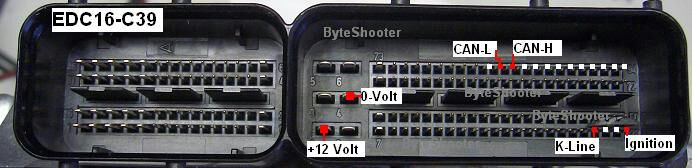

GF PowerPerformance Inviato 12 Gennaio 2014 Inviato 12 Gennaio 2014 se ti puù essere utile oggi ho fatto una bravo 1.6mjt edc 16c39 con il nuovo processore cn il gallo 2 v54 l'ho dovuta leggere facendo i collegamenti a banco in can e nn in k.line , poi per riscriverla l'ho dovuta rimontare e scriverla in k,line... quindi avendo il gallo vecchio ti conviene prima provare a leggerla collegandoti al pin 25 del connettore k utilizzando il protocollo di una fiat bravo 1.9mjt edc 16, cn centralina istallata sul veicolo. poi se nn va prova a farla a banco Ciao, gentilmente potresti postare il pinout che hai utilizzato (o al massimo fornire semplicemente la descrizione dei pin che hai connesso) per connetterti a banco in can? Grazie anticipatamente
puccetto86 Inviato 12 Gennaio 2014 Inviato 12 Gennaio 2014 è un piacere essere utile a qualcuno Ciao, gentilmente potresti postare il pinout che hai utilizzato (o al massimo fornire semplicemente la descrizione dei pin che hai connesso) per connetterti a banco in can? Grazie anticipatamente Ciao, gentilmente potresti postare il pinout che hai utilizzato (o al massimo fornire semplicemente la descrizione dei pin che hai connesso) per connetterti a banco in can? Grazie anticipatamente
GF PowerPerformance Inviato 12 Gennaio 2014 Inviato 12 Gennaio 2014 è un piacere essere utile a qualcuno altAt1STVFsq9FV_y9Oy7PPT8Plb4YScQHGJ1d7ZFXzCT3Y.jpg Grazie mille, gentilissimo

GF PowerPerformance Inviato 12 Gennaio 2014 Inviato 12 Gennaio 2014 stavo guardando i cavi del galletto e mi è venuta un pò di confusione: potresti dirmi quali cavi (colori) hai utilizzato per ogni collegamento (in totale 6 pin da collegare in base al tuo schema)? ok per quanto riguarda il 12v e lo 0v (rosso per il primo e nero per il secondo), su can l e can h non dovrebbero esserci problemi (dovrebbero essere rispettivamente filo arancione e filo blu), sul kline dovrebbe essere il verde, ma come ignition quale andrebbe utilizzato? quelli che ho menzionato sono corretti? Grazie ancora
GF PowerPerformance Inviato 12 Gennaio 2014 Inviato 12 Gennaio 2014 il mio dubbio maggiore è su ignition e kline...da manuale galletto sembrerebbe che l'ignition sia il verde...qualcosa non mi torna, se puoi fornirmi con esattezza i colori da utilizzare mi saresti di grande aiuto
puccetto86 Inviato 12 Gennaio 2014 Inviato 12 Gennaio 2014 sera !!! adesso nn ricordo ma domani appena vado in officina e ti faccio sapere tutto cn esattezza , per quanto riguarda la scrittura la devi fare per forzza sulla vettura da presa diagnosi , perkè la centralina abilita la scrittura solo cn l'immo sbloccato e l'unico modo è quello collegato in vettura, ovviamente selezionando come driver kline , mentre per la lettura a banco il driver da selezionare è in canline quindi il collegamento della kline nn devi farlo ti basta solo il collegamento della linea can
GF PowerPerformance Inviato 13 Gennaio 2014 Inviato 13 Gennaio 2014 grazie tante...quindi a questo punto mi basta collegare solo l'ignition e potrei anche non collegare il kline? Per ignition quale cavo (colore hai utilizzato)? Quale colore invece andrebbe utilizzato per kline?
GF PowerPerformance Inviato 13 Gennaio 2014 Inviato 13 Gennaio 2014 sera !!! adesso nn ricordo ma domani appena vado in officina e ti faccio sapere tutto cn esattezza , per quanto riguarda la scrittura la devi fare per forzza sulla vettura da presa diagnosi , perkè la centralina abilita la scrittura solo cn l'immo sbloccato e l'unico modo è quello collegato in vettura, ovviamente selezionando come driver kline , mentre per la lettura a banco il driver da selezionare è in canline quindi il collegamento della kline nn devi farlo ti basta solo il collegamento della linea can Ciao, grazie mille per le tue info. Ho provato stasera a leggere una bravo 1.6mj 120cv di fine 2011 (con nuova versione di edc16c39) e non me la leggeva (mi forniva i dati id ma mi diceva: EDC16C39 NOT READABLE: USE BDM MPC5XX). Ho provato a connettermi a banco come da tuo consiglio e, tramite can, ho letto senza problemi. Adesso, avendo provveduto ad effettuare la mod, dovendola caricare nei prossimi giorni, volevo capire come procedere: scrivo in kline da presa diagnosi o devo procedere sempre in can tramite collegamento a banco?
puccetto86 Inviato 13 Gennaio 2014 Inviato 13 Gennaio 2014 d Ciao, grazie mille per le tue info. Ho provato stasera a leggere una bravo 1.6mj 120cv di fine 2011 (con nuova versione di edc16c39) e non me la leggeva (mi forniva i dati id ma mi diceva: EDC16C39 NOT READABLE: USE BDM MPC5XX). Ho provato a connettermi a banco come da tuo consiglio e, tramite can, ho letto senza problemi. Adesso, avendo provveduto ad effettuare la mod, dovendola caricare nei prossimi giorni, volevo capire come procedere: scrivo in kline da presa diagnosi o devo procedere sempre in can tramite collegamento a banco? devi scriverla tramite presa diagnosi in kline , perkè a banco nn tla farà mai scrivere in quanto questa ecu la scrivi solo in bdm o in seriale obd altrimenti se l'immo nn è sbloccato nn partirà mai la scrittura 1
