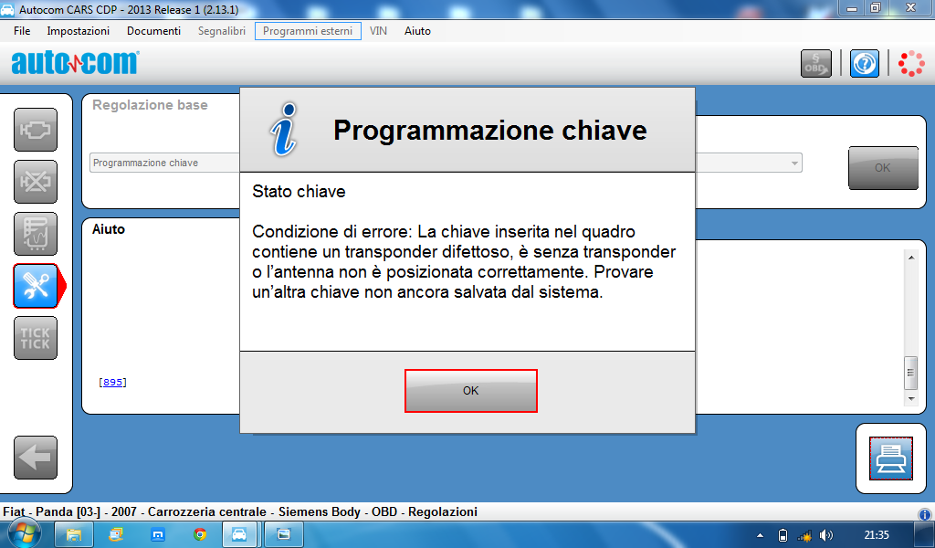

Ciao ragazzi, avrei un problema. Oggi ho provato a programmare una delle 2 chiavi che non mi funzionava piu di una Panda 1.2 benzina del 2007, con Autocom. La chiave all'inserimento, al primo scatto, visualizza su quadro l'icona gialla della macchina con il lucchetto.
Ho provato quindi a Programmare la chiave, ma la scermata che mi da è la seguente: (Vedi foto allegata)
"La chive inserita nel quadro contiene un transponder difettoso"

ciao non devi programmare niente quella chiave la ripari sostituendo quella bobinetta che trovi saldata nella punta del circuito interno della chiave stessa,infatti  se controlli la resistenza trovi un circuito aperto.
