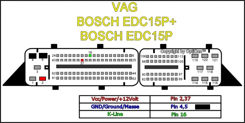

sumi1 Inviato 4 Febbraio 2014 Inviato 4 Febbraio 2014 sembra di si ,io no lo faccio cosi...Se voi salvare anche altra ecu che ai bloccato prova a scrivere il file anche su quella.Guarda la foto e semplice
