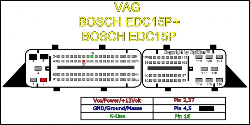

sumi1 Inviato 31 Gennaio 2014 Inviato 31 Gennaio 2014 prova a banco,se non va devi dissaldare e scrivi con programmatore file ori.Questo e collegamento a banco.Io cello una ecu edc15p per provare interface come mpps-gallo-magpro
