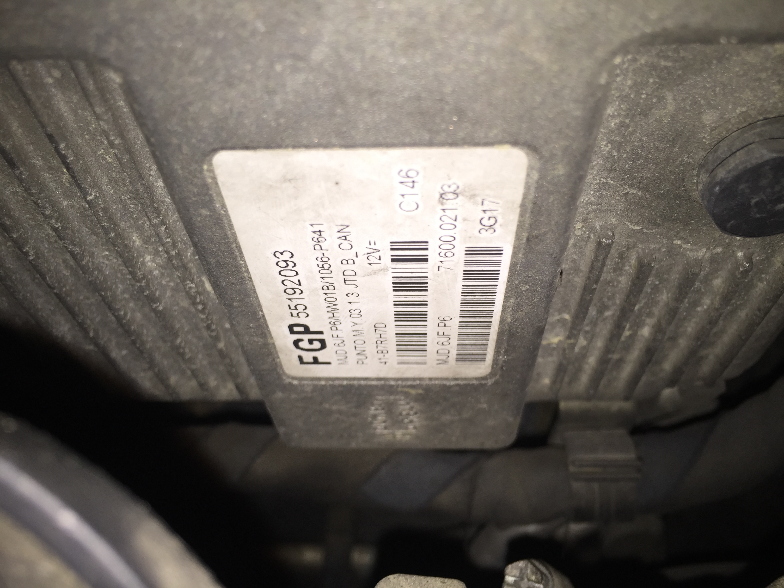

PurePowerPerformance Inviato 30 Ottobre 2015 Inviato 30 Ottobre 2015 Ciao a tutti. Anche io mi trovo davanti a questo problema. Ne ho fatte decine di 1.3 MJT 75cv ma è la prima volta che leggo un file da 2.5mb su una 70cv MJD6JFHW01B. Ho seguito alla lettera più volte la procedura ma niente. ECM mi dice errore checksum ed effettivamente se vado a cercare nel file tagliato a 2mb in 2d non vedo niente. Sto provando anche a caricare il file qui sul post ma non ci riesco come si fa? Grazie mille.

Angelosmartleon Inviato 29 Dicembre 2016 Inviato 29 Dicembre 2016 ragazzi ho appena tagliato il file da 2.5 mb e adesso me ne ritrovo uno da 2 mb ed uno da 512kb . la macchina in questione e una punto 1.3 multijet , il file ori scaricato qui sul forum e di dimensioni pari ad 448kb adesso conosco la procedura per tagliare il file e togliere quei 64kb ma ne vale la pena non conoscendo gli indirizzi esatti dove tagliarlo o meglio allineo i 2 file come mi dice ecm in automatico ?
Overbooster Inviato 30 Dicembre 2016 Inviato 30 Dicembre 2016 (modificato) 9 ore fa, Angelosmartleon ha scritto: ragazzi ho appena tagliato il file da 2.5 mb e adesso me ne ritrovo uno da 2 mb ed uno da 512kb . la macchina in questione e una punto 1.3 multijet , il file ori scaricato qui sul forum e di dimensioni pari ad 448kb adesso conosco la procedura per tagliare il file e togliere quei 64kb ma ne vale la pena non conoscendo gli indirizzi esatti dove tagliarlo o meglio allineo i 2 file come mi dice ecm in automatico ? Di che ecu si tratta 6jf, 6f3, 8df? Perché non ci stai con le dimensioni dei file. Che tool utilizzi? Modificato 30 Dicembre 2016 da Overbooster
Errecinque Inviato 30 Dicembre 2016 Inviato 30 Dicembre 2016 (modificato) Impossibile che il file ori sia 448 se dalla ecu hai letto un file da 2,5 Modificato 30 Dicembre 2016 da Errecinque
Angelosmartleon Inviato 30 Dicembre 2016 Inviato 30 Dicembre 2016 La centralina e la 6jf . Ho letto con galletto la prima lettura o usato un driver e mi ha letto un file da 64kb la seconda lettura o cambiato driver e a letto in circa 1 ora un file da 2.5 mb .il file era già mappato quindi mi serviva un ori che lo reperito qui sul forum e la dimensione e da 448kb . Ho diviso il file da 2,5 mb e mi ritrovo con un file da 2 mb è uno da 512kb . Dovrei tagliare il 512 e farlo diventare 448 ? Mi aiutate ?
ALFONSO-76 Inviato 30 Dicembre 2016 Autore Inviato 30 Dicembre 2016 su centralina 6jf il galletto ti deve leggere un file da 64 kb oppure da 448 kb . per leggerti un file da 2.5 mb vuol dire che stai usando un protocollo sbagliato, imposta bene il protocollo di lettura e spunta l'icona dove ce scritta lettura totale, - p.s . per sapere altro inerente alla lettura seriale aprite discussioni nuove nelle sezioni dedicate e non qua , lasciando in questa discussioni discorsi solo inerenti al taglio del file
Errecinque Inviato 30 Dicembre 2016 Inviato 30 Dicembre 2016 38 minuti fa, Angelosmartleon ha scritto: La centralina e la 6jf . Ho letto con galletto la prima lettura o usato un driver e mi ha letto un file da 64kb la seconda lettura o cambiato driver e a letto in circa 1 ora un file da 2.5 mb .il file era già mappato quindi mi serviva un ori che lo reperito qui sul forum e la dimensione e da 448kb . Ho diviso il file da 2,5 mb e mi ritrovo con un file da 2 mb è uno da 512kb . Dovrei tagliare il 512 e farlo diventare 448 ? Mi aiutate ? No no no stai facendo casino...ha ragione Alfonso .....sbagli protocollo
Angelosmartleon Inviato 30 Dicembre 2016 Inviato 30 Dicembre 2016 Ok ragazzi grazie sto aprendo una nuova discussione
