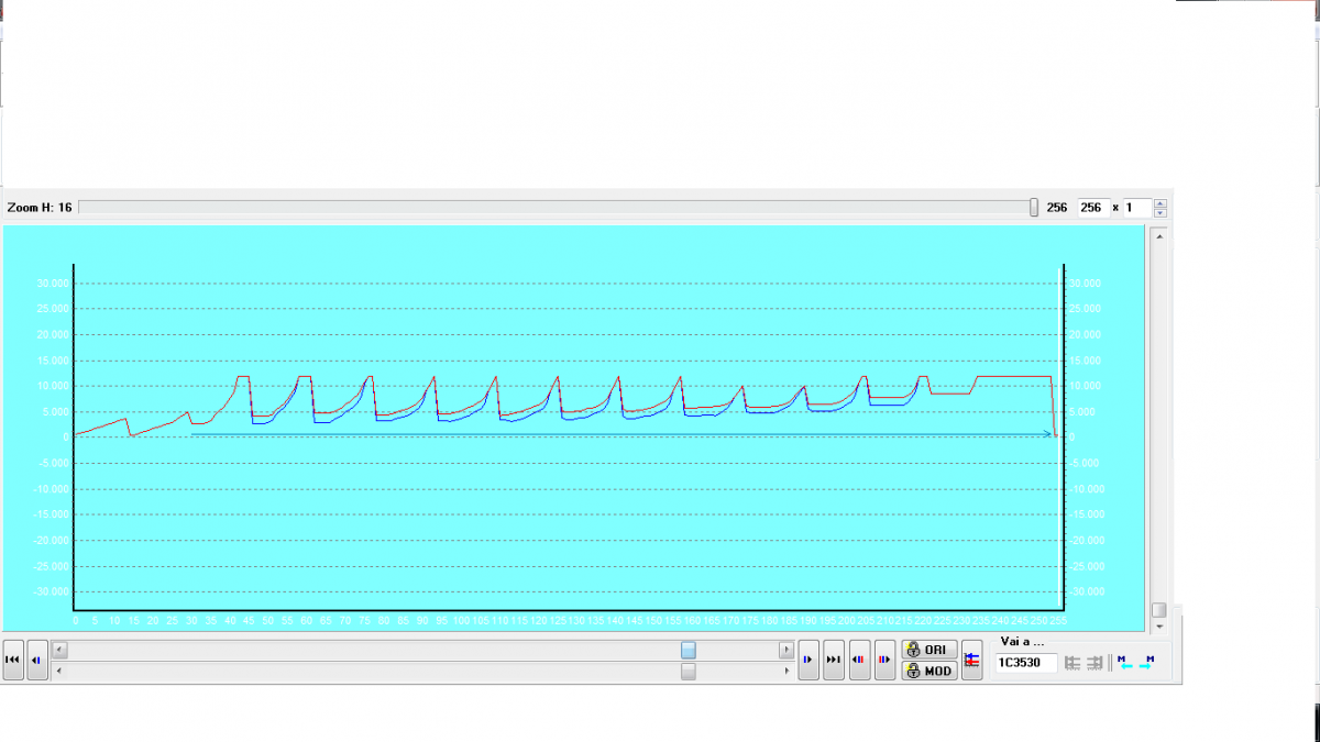

Dangoteam Inviato 13 Febbraio 2014 Autore Inviato 13 Febbraio 2014 Aggiornamento situazione, oggi giornata di prove e nonostante vari tentativi sia da fermo che in movimento non sono stati riscontrati errori neanche quando mi si e' spenta in marcia, presupponendo che volta abbia cancellato gran parte della dtc, nonostante il ripristino fatto come detto da alexs, quindi ho deciso di tagliare la testa al toro. Ho rifatto la mappa sulla base del file originale senza disattivare il fap, scritta, provata e spenta in marcia come solito, questa volta avaria motore.... In diagnosi sovrappressione rail..... Scovato il ragno...... Alla fine e' come dicevate voi e sicuramente e' anche come dice akiminem in quanto fuori driver nn ho toccato niente.... Ho rivisto quindi la mappa abbassato il rail ed ora e' tutto apposto, vi posto la mappa attuale nel frattempo ke aspetto la friz nuova se qualcuno mi puo' consigliare ulteriori miglioramenti ( di sicuro ce ne sono ancora molti da fare) sono ben accetti..... Grazie di tutto!!!!
Dangoteam Inviato 13 Febbraio 2014 Autore Inviato 13 Febbraio 2014 Ecco l'ultima mappa....a voi la sentenza...ahahah, a parte gli scherzi a me sembra che l'auto vada molto bene, sicuramente non sarà il top ma per ora mi accontento.... 159 Dany.rar
swatfiesta Inviato 14 Febbraio 2014 Inviato 14 Febbraio 2014 da perfetto ignorante secondo me la coppia della seconda marcia è troppo alta... poi ti posso chiedere perchè solo la coppia della seconda?
Akiminem Inviato 14 Febbraio 2014 Inviato 14 Febbraio 2014 guarda questo ori....e apporta le modifiche alla mappa di quando ti si spegneva....prova....fino a 1700 bar vai tranquillo....ma poi che ci arrivi a fare? 159 MJET 150 CV ori limit prex rail.rar

Dangoteam Inviato 14 Febbraio 2014 Autore Inviato 14 Febbraio 2014 da perfetto ignorante secondo me la coppia della seconda marcia è troppo alta... poi ti posso chiedere perchè solo la coppia della seconda? ho alzato la 2a xkè le altre dalla 3a in su sono già a 1000 Nm di serie e siccome mentre guidavo non mi piaceva sentire ke 3-4-5-6 tiravano piu' della 2 ho deciso di alzarla....
Dangoteam Inviato 14 Febbraio 2014 Autore Inviato 14 Febbraio 2014 guarda questo ori....e apporta le modifiche alla mappa di quando ti si spegneva....prova....fino a 1700 bar vai tranquillo....ma poi che ci arrivi a fare? Rimetti pressione rail e mappe affini ori queste vetture camminano come treni anche senza toccare turbo rail Gli iniettori starano lavorando cosi alti per tanti km Mi e capitato su una gt che avevano mappato con rail alle stelle. E poi faceva sempre fumo. In effetti dopo aver caricato l'ultima mappa mi sono accorto che l'aumento di potenza che deriva dall'incremento del rail non è poi cosi evidente come mi aspettavo, anzi, diminuendolo a metà rispetto a prima e aumentando un po' l'anticipo la macchina va di piu e molto meglio, pero' come si dice in gergo devo ancora farmi le ossa e pertanto ora che lo so, grazie a voi e all'esperienza appena vissuta, sarà una nozione in piu' che ho imparato da preservare x il futuro......sbagliando si impara, non è un detto ma verità
