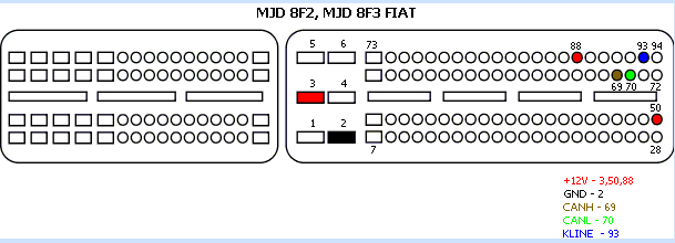

alien2011 Inviato 11 Febbraio 2014 Inviato 11 Febbraio 2014 ciao a tutti qualcuno potrebbe gentilmente indicarmi il pin out della linea can di questa marelli mj8f3 il mezzo è un fiat ducato 5° serie 2300 cc 150 cv ho provato a leggere con kess v2 ma riesco a leggere solo gli iniettori e con k-tag mi dice controllare connessioni o alimentazione id.txt
alien2011 Inviato 11 Febbraio 2014 Autore Inviato 11 Febbraio 2014 eccoli grazie fidodido sei un grande.....
