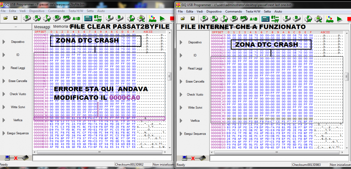

filetuning87 Inviato 14 Febbraio 2014 Inviato 14 Febbraio 2014 Guarda questo clear passat VW 3C0 909 605M.rar questo è di una 3C0 909 605M mentra la tua è una 3C0 909 605C se li apri in esadecimale ti accorgerai che sono praticamente quasi uguali.. e da un confronto sono sicuro che il tuo file è stato letto bene.. questo file l'ho trovato su un forum straniero russo e da quanto mi è sembrato di capire a il tuo stesso problema non riescono a fare il clear con errore 0003 mi sembra.. secondo me c'è qualche indirizzo da correggere o magari riallineare con vcds o vas..
filetuning87 Inviato 14 Febbraio 2014 Inviato 14 Febbraio 2014 o ritoccato il tuo file originale provalo fai una diagnostica se presenta errori postali byfilepassatclear605ctest.rar
filetuning87 Inviato 14 Febbraio 2014 Inviato 14 Febbraio 2014 Ok forse ho capito dove sta l'inganno su questa centralina Airbag anche perchè dopo quest ultimo file l'unica alternativa che ti consiglio è quella di trovare anche a pagamento un file originale di questa ecu.... comunque se non mi sbaglio c'erano ancora indirizzi da correggere prova questo clearpassatTestN3ByFiletuning.rar

Ospite autnaldi Inviato 14 Febbraio 2014 Inviato 14 Febbraio 2014 azzz mi son sbagliato , adesso lo posto corretto , si lo preso sul sito clear passat ok .rar
filetuning87 Inviato 15 Febbraio 2014 Inviato 15 Febbraio 2014 azzz mi son sbagliato , adesso lo posto corretto , si lo preso sul sito clear ecco la differenza tra il file che hai acquistato e quello fatto da me esattamente il fileclearpassat2byfile.rar che avevo postato io Se non dovesse andare il primo che ti ho fatto metti questo qui uno dei due sicuramente funge clearpassat2byfile.rar Fammi sapere sono curioso ciao posto uno screen per farvi vedere dove andava modificato il clear per il corretto funzionamento può essere utile a tutti per queste centraline VW8
