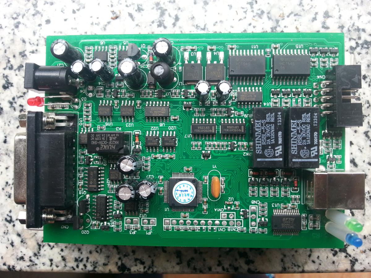

elio70 Inviato 12 Febbraio 2014 Inviato 12 Febbraio 2014 Se posti una foto del circuito elettronico, evidenziando il componente bruciato, forse ti si può dare qualche aiuto in più.
alse Inviato 13 Febbraio 2014 Autore Inviato 13 Febbraio 2014 D'accordo, posto alcune foto che ritraggono la scheda elettronica ed il componente visibilmente bruciato. Il componente in questione è il transistor, che è scoppiato (è parzialmente aperto da un piedino) e la scheda elettronica in quel punto è nera, ma solo in quel punto, quindi posso sperare che il problema sia localizzato a quel componente lì e basta. Spero più che altro che il problema sia limitato ai componenti sostituibili, come transistor, condensatori e così via. Attendo risposte.
sumi1 Inviato 13 Febbraio 2014 Inviato 13 Febbraio 2014 ma adesso si sentono i relle quando lo connetti a pc e a presa obd?se lo vede come usb serial si po sistema e per quell componente basta che trovi un negozzio di elettronica e ti dice il venditore come si chiama.
alse Inviato 13 Febbraio 2014 Autore Inviato 13 Febbraio 2014 Oggi ho portato da un amico elettrotecnico a controllare il transistor bruciato, e lo ha cambiato, ma il problema permane. Le spie blu e verde rimangono sempre accese, mentre prima che bruciassi il componente, le spie si accendevano solo per un istante e si spegnevano subito. In ogni caso il rumore del relé si sente sempre ogni volta che si connette e disconnette il cavo usb, ma viene sempre e comunque rilevato come 'USB<->Serial' anziché 'FGTech v53' , e non so come risolvere il problema.Qualcuno riesce a darmi ulteriori consigli per risolvere il problema? Secondo voi è ancora un problema hardware o una questione di riprogrammazione della EEPROM? Onestamente non so dove sbattere la testa, anche perchè non ne so molto Allego una foto dove si vedono le spie accese sul galletto ed anche il nome con cui viene riconosciuto il galletto dal pc. In ogni caso grazie a tutti quelli che mi stanno aiutando e a tutti quelli che sapranno consigliarmi ed aiutarmi ulteriormente. Riuscissi a risolvere questo problema senza sborsare i soldi per un nuovo galletto sarebbe fantastico
elio70 Inviato 13 Febbraio 2014 Inviato 13 Febbraio 2014 Ciao alse, penso che la sola sostituzione del componente siglato Q1 non sia risolutivo, non è facile reperire lo schema elettrico, quindi bisogna andare un po a tentoni, ed inoltre i vari componenti privati della loro sigla identificativa certo non aiuta. In ogni caso Q1, dovrebbe essere un transistors pilotato dal pin 2 di U5, che dovrebbe essere un dc-dc converter tipo MC34063 in configurazione step-down. U6 dovrebbe essere uguale a U5, quindi U6 e U5 molto probabilmente lavorano in cascata uno dopo l'altro, bisognerebbe controllare anche il loro corretto funzionamento. Dalle foto postate sembra di non vedere il diodo di protezione nei pressi del connettore di alimentazione, per caso non è che hai alimentato con polarità invertita?

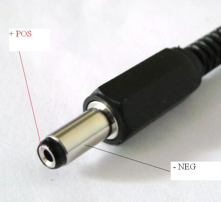

alse Inviato 14 Febbraio 2014 Autore Inviato 14 Febbraio 2014 Questo non so dirtelo perchè non è presente nulla che suggerisca che tipo di polarità abbia il DC IN del galletto...nel mio primo post c'è la foto del trasformatore con la piedinatura, riesci a capire se ho alimentato con polarità invertita?
elio70 Inviato 14 Febbraio 2014 Inviato 14 Febbraio 2014 Normalmente, la polarità del connettore di alimentazione è positivo sul centrale, come da foto in allegato.
alse Inviato 14 Febbraio 2014 Autore Inviato 14 Febbraio 2014 Allora la polarità del trasformatore che ho utilizzato io dovrebbe proprio essere la stessa...Di conseguenza si può escludere la possibilità che sia stato un problema di polarità dell'alimentazione, no? Quali possono essere altre ulteriori cause scatenanti?
