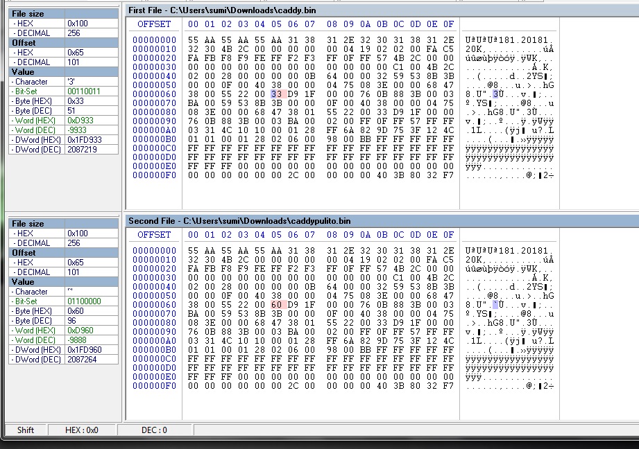

natural Inviato 18 Febbraio 2014 Inviato 18 Febbraio 2014 ciao a tutti chiedo gentilmente un parere su questo file scodificato che allego..... anzi allego l'ori letto dalla e2p 24c02 e il modificato pulito.. il programma che uso mi ha cambiato solo un bit, e' funzionante per una totale? la centralina e' 0281010057 grazie in pratica chiedo se secondo voi il file pulito funziona.. caddy.rarcaddypulito.rar

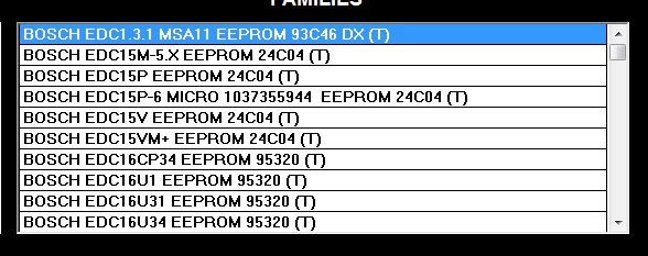

sumi1 Inviato 19 Febbraio 2014 Inviato 19 Febbraio 2014 programma mia dice che dovrebe esere 24c04 su queste ecu ,il file tua non lo lege perche il file e diverso,po esere che lo dovevi leggere come 24c04?te lo faccio anche comme 24c02 ma ecu e diversa
natural Inviato 19 Febbraio 2014 Autore Inviato 19 Febbraio 2014 ciao ma io riesco a leggerla solo come 24c02 ho controllato il mio programma me la da giusta....solo che non sono sicuro che cambiando solo un bit funzioni come totale al massimo provo
natural Inviato 20 Febbraio 2014 Autore Inviato 20 Febbraio 2014 ciao si lo so ma volevo sapere se secondo te funziona come totale....
sumi1 Inviato 20 Febbraio 2014 Inviato 20 Febbraio 2014 devi provare ,ma con qualle programma ai fatto la mod?a me con due programmi mi dice 24c04 di eprom e non 24c02
