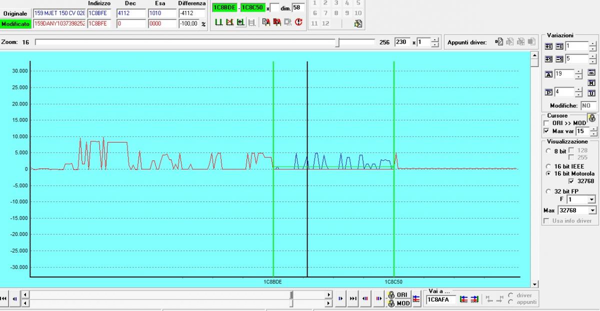

Errecinque Inviato 13 Aprile 2014 Inviato 13 Aprile 2014 Comincio io con 3 mod. fuori driver.Come prima cosa ho eliminato i controlli EGR per non confondere le idee quando si fanno i calcoli per IQ. Indirizzi 1CC1B0 E 1CC272 -limitatori IQ Giusto per capire ...è corretto alzare i lim iq in questo modo? Cioè tirare una linea retta su tutte le curve ? Non vanno alzati solo i valori massimi sulle creste di ogni curva?
zani70 Inviato 13 Aprile 2014 Autore Inviato 13 Aprile 2014 Giusto per capire ...è corretto alzare i lim iq in questo modo? Cioè tirare una linea retta su tutte le curve ? Non vanno alzati solo i valori massimi sulle creste di ogni curva? Dipende dello scopo.Lo sconsiglio per i principanti.

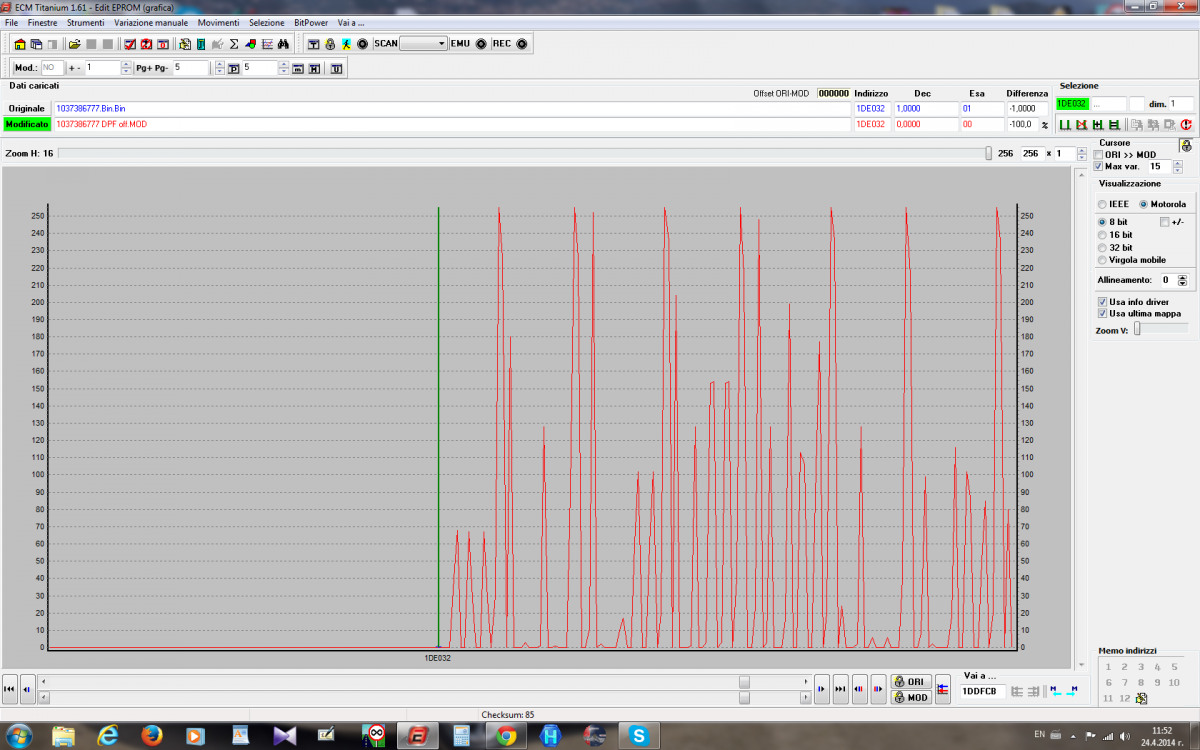

Errecinque Inviato 13 Aprile 2014 Inviato 13 Aprile 2014 1DE432-questo e il bit switch off FAP .Su altre macchine lo potete trovare con valore 2.(guardare in 8 bit) 0- dpf off sonda off 1 - dfp on sonda on 2- dpf off sonda on Quindi butto via tutto quello processato da volta e metto a 0 questo bit e la car è come se non avesse mai avuto il fap ho capito bene?
Errecinque Inviato 13 Aprile 2014 Inviato 13 Aprile 2014 Dipende dello scopo.Lo sconsiglio per i principanti. Il mio scopo è di sbloccare fino a 80 mm3, ma visto che si usano svariati metodi non ho ancora stabilito se il modo più corretto è tirare la linea retta sbloccando su tutto il range dei giri fregandosene dell' altro asse o se lasciare ori gli andamenti delle curve alzandone solo i valori max
zani70 Inviato 13 Aprile 2014 Autore Inviato 13 Aprile 2014 Il mio scopo è di sbloccare fino a 80 mm3, ma visto che si usano svariati metodi non ho ancora stabilito se il modo più corretto è tirare la linea retta sbloccando su tutto il range dei giri fregandosene dell' altro asse o se lasciare ori gli andamenti delle curve alzandone solo i valori max Tira una linea dritta al valore 85mm3 rispettando inizio e fine mappa(vedi le foto che ho postato piu sopra) o pure usi Winols perche li trova come mappe probabili.

alexBravo Inviato 14 Aprile 2014 Inviato 14 Aprile 2014 Dunque per avere un quadro chiaro, correggetemi se sbaglio, nella mappa che ho moddato, siamo "senza DPF-FAP e senza rigenerazioni" (le mod egr, limit iq, rail e swirl non le ho toccate) con DTC attivi e senza intasamento 1000%, giusto? In pratica ho tolto le mod di Volta e portato a 0 il bit 1DE432. Questo è quello che ho potuto capire fin ora. In più per proseguire dovremmo avere altri limit iq 1CF7E8-1CF800 e 1CF824-1CF8A4 che riporto nelle screen. 159 MOD2_EGR OFF_2 LIM IQ_DPF-OFF MANUALE_SWIRL OFF_5 LIMIT. PRESS RAIl_MOD.MOD

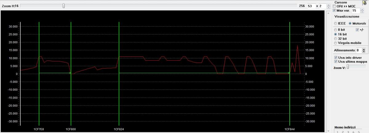

Errecinque Inviato 14 Aprile 2014 Inviato 14 Aprile 2014 Ho visto sulla mappa della mia 159 2.4 q-tronic che i driver ecm indicano oltre alla mappa coppia durante accelerazione e standard anche altre due mappe chiamate Sport A e sport B. Sono identiche come valori ma visto che la mia 159 ha cambio qtronic con selezione sport e winter qualcuno sa dirmi se il tasto agisce solo sul cambio o è anche collegato al ecu? Potrei cosi avere una mappa selezionabile tramite tasto
Errecinque Inviato 14 Aprile 2014 Inviato 14 Aprile 2014 Dunque per avere un quadro chiaro, correggetemi se sbaglio, nella mappa che ho moddato, siamo "senza DPF-FAP e senza rigenerazioni" (le mod egr, limit iq, rail e swirl non le ho toccate) con DTC attivi e senza intasamento 1000%, giusto? In pratica ho tolto le mod di Volta e portato a 0 il bit 1DE432. Questo è quello che ho potuto capire fin ora. In più per proseguire dovremmo avere altri limit iq 1CF7E8-1CF800 e 1CF824-1CF8A4 che riporto nelle screen. Dovrebbe essere così appena riesco provo a rimontare la mappa ori con solo egr off e defap con il solo bit on off a 0 per vedere se funziona a dovere (io ho una 159 2.4 e gli indirizzi corrispondono esattamente a questa) . I lim iq che hai postato in funzione di cosa sono?
alexBravo Inviato 14 Aprile 2014 Inviato 14 Aprile 2014 1CF824 dovrebbe essere un iq limit in funzione della temp gasolio, mentre 1CF7E8 dovrebbe essere il limitatore principale che fa riferimento alla pompa alta pressione...almeno penso...ma per sicurezza apettiamo i più esperti.
alexBravo Inviato 15 Aprile 2014 Inviato 15 Aprile 2014 Dovrebbe essere così appena riesco provo a rimontare la mappa ori con solo egr off e defap con il solo bit on off a 0 per vedere se funziona a dovere (io ho una 159 2.4 e gli indirizzi corrispondono esattamente a questa) . I lim iq che hai postato in funzione di cosa sono? Poi mi fai sapere se funziona?
Errecinque Inviato 15 Aprile 2014 Inviato 15 Aprile 2014 1CF824 dovrebbe essere un iq limit in funzione della temp gasolio, mentre 1CF7E8 dovrebbe essere il limitatore principale che fa riferimento alla pompa alta pressione...almeno penso...ma per sicurezza apettiamo i più esperti. Se contano solo i valori max non dovrebbe servire toccarli sono già oltre i 10000 quindi potrebbero anche non essere riferiti a IQ

Ospite cavallo01 Inviato 23 Aprile 2014 Inviato 23 Aprile 2014 Salve,prima di tutto volevo complimentarmi per l'ottima iniziativa che spero non venga abbandonata presto perche per i proncipianti come me e' veramente interessamte.A proposito di switch off fap credo che il discorso non sia uguale per tutte le edc16 c39 visto che sulla mia croma 120 il bit non corrisponde.Qualcuno può darmi una dritta dove cercarlo? Grazie.
zani70 Inviato 23 Aprile 2014 Autore Inviato 23 Aprile 2014 Salve,prima di tutto volevo complimentarmi per l'ottima iniziativa che spero non venga abbandonata presto perche per i proncipianti come me e' veramente interessamte.A proposito di switch off fap credo che il discorso non sia uguale per tutte le edc16 c39 visto che sulla mia croma 120 il bit non corrisponde.Qualcuno può darmi una dritta dove cercarlo? Grazie. Posta qui il file ori.Ti ricordo che questa soluzione funziona solo per E4.

alexBravo Inviato 24 Aprile 2014 Inviato 24 Aprile 2014 Che errore avevi in diagnosi? Intasamento 327,50% e spia dpf accesa sul quadro ma nessun errore in diagnosi, ho risolto con Multiecuscan, in pratica ho rimesso la mappa con dpf-off Volta, poi prima di scrivere la mappa switch-off ho avviato "Sostituzione filtro del particolato" ed eseguito la procedura, senza mettere in moto ho riscritto la mappa switch-off e alla fine ho fatto "Azzeramento funzioni autoapprese", e come per incanto la spia sul quadro s'è spenta 1
alexBravo Inviato 24 Aprile 2014 Inviato 24 Aprile 2014 Salve,prima di tutto volevo complimentarmi per l'ottima iniziativa che spero non venga abbandonata presto perche per i proncipianti come me e' veramente interessamte.A proposito di switch off fap credo che il discorso non sia uguale per tutte le edc16 c39 visto che sulla mia croma 120 il bit non corrisponde.Qualcuno può darmi una dritta dove cercarlo? Grazie. Qui il bit...1DE032...sulla tua mappa , come dice zani70, visualizzalo in 8bit in modo da vedere i valori 0-1-2
Ospite cavallo01 Inviato 24 Aprile 2014 Inviato 24 Aprile 2014 Grazie alexBravo,appena posso modifico la mappa e provo.
alexBravo Inviato 24 Aprile 2014 Inviato 24 Aprile 2014 Ricontrolla se l'intasamento rimane a 0 Questa è la diagnosi: "Stato filtro particolato"--"non intasato" "Intasamento del filtro particolato"--"0%"
zani70 Inviato 24 Aprile 2014 Autore Inviato 24 Aprile 2014 Confermo ,il bit indicato da alexBravo e giusto.Il mio consiglio e prima di scrivere la mappa mod di fare polizia forzata o sulla strada del dpf,dopo di che fare adattamento con la diagnosi "sostituzione DPF". Sulla mappa postata ho eliminato anche i controlli EGR. 1037386777 DPF OFF EGR OFF.rar
