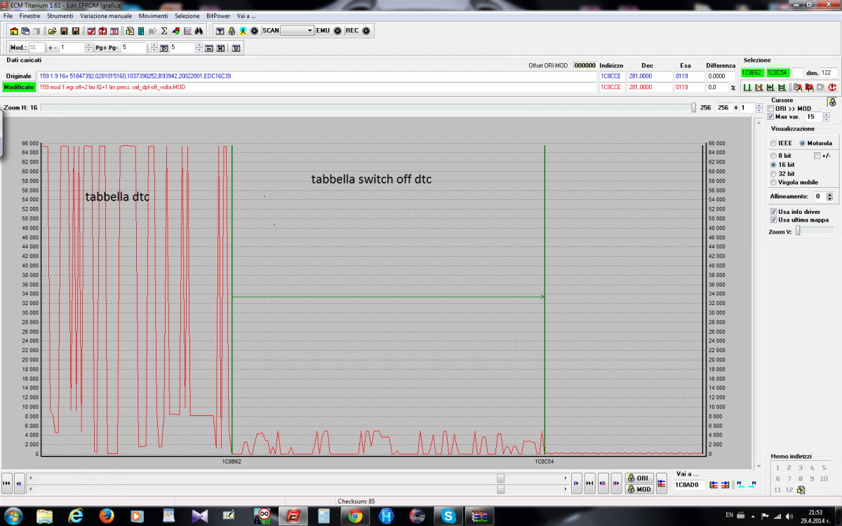

zani70 Inviato 29 Aprile 2014 Autore Inviato 29 Aprile 2014 Ragazzi, ecco a voi una piccola guida sui switch off del fap nelle edc16. spero che sia di vostro gradimento, almeno contribuisco anch'io in questo forum. se qualcuno di voi sa qualche altra procedura per magari altre edc16 commentate e io le aggiungerò nella guida. Ho notato che sulla mappa di Errecinque la stringa 00 00 01 00 00 00 28 44 00 00 43 1C 00 00 43 1C ,come dice la guida postata da CASAUTO non c'e ,invece sulla 159 che ho usato io per fare l'esempio e uguale .A questo punto penso che se non troviamo la stringa nominata sopra,switch off del dpf non funziona.

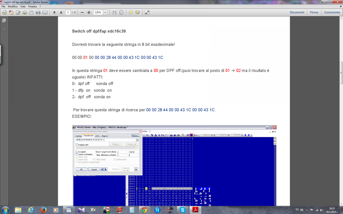

CASAUTO Inviato 29 Aprile 2014 Inviato 29 Aprile 2014 Ho notato che sulla mappa di Errecinque la stringa 00 00 01 00 00 00 28 44 00 00 43 1C 00 00 43 1C ,come dice la guida postata da CASAUTO non c'e ,invece sulla 159 che ho usato io per fare l'esempio e uguale .A questo punto penso che se non troviamo la stringa nominata sopra,switch off del dpf non funziona. questa stringa c'è nelle 1.9 (ne ho confrontati 7 di file 1.9 e tutti hanno la stringa) nel 2.4 invece mi hanno detto che è diverso, per questo abbiamo fatto la prova con la 2.4 ma sembra che nn funzioni. la domanda è: nelle 1.9 siamo sicuri che lo switch off dpf funziona correttamente? qualcuno ha provato? 1
zani70 Inviato 29 Aprile 2014 Autore Inviato 29 Aprile 2014 Scusa se vado un po fuori topic, ma il problema non è il fatto di convertire i numeri e trovare un convertitore online (fino qui ci sono arrivato), il fatto è che non capisco come mai al post #23 di quella discussione hai scelto l'idirizzo 0e724d, in quanto inserendo l'errore in tabella in esadecimale e 16bit escono molti indirizzi riferiti all'errore stesso...tutto qua. Devi prendere quello che si trova prima della tabella con switch off dtc.
alexBravo Inviato 29 Aprile 2014 Inviato 29 Aprile 2014 Scusami ma continuo a non capire, come riconosco la tabella switch off?

Errecinque Inviato 29 Aprile 2014 Inviato 29 Aprile 2014 Non riesco a seguirti .Allora questa e una mappa che non hai modificato tu ed adesso voi capire ,giusto? Nella foto non si vedono le modifiche. certo che voglio capire mi incuriosiscono le cose che non conosco. Se riesci a leggere gli indirizzi selezionati nella foto puoi vederla nella mappa ori postata. In più se guardi bene non ci sono i Break point e questo mi incuriosisce ancora di più.
zani70 Inviato 29 Aprile 2014 Autore Inviato 29 Aprile 2014 certo che voglio capire mi incuriosiscono le cose che non conosco. Se riesci a leggere gli indirizzi selezionati nella foto puoi vederla nella mappa ori postata. In più se guardi bene non ci sono i Break point e questo mi incuriosisce ancora di più. Le mappe di monitoraggio sono senza break point e per quando riguarda me non li tocco,sempre se questa mappa e quello che penso.La mia opinione e che le mappe di monitoraggio sono la base di riferimento per la ecu ,quindi meglio non toccarli. 1
zani70 Inviato 29 Aprile 2014 Autore Inviato 29 Aprile 2014 Scusami ma continuo a non capire, come riconosco la tabella switch off? Vedi la foto.La mappa e quella di questo post.

alexBravo Inviato 30 Aprile 2014 Inviato 30 Aprile 2014 Vedi la foto.La mappa e quella di questo post. Ok, grazie.
