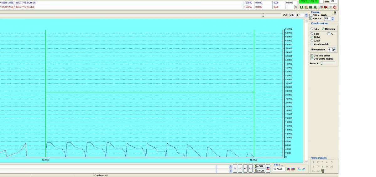

marco18 Inviato 4 Giugno 2014 Inviato 4 Giugno 2014 Quando scritto in questo topic, riguardo il blocco aperto valvole swirl nel mio caso non ha funzionato alfa 147 edc16c39 mjet 150cv posto lo screenshot che nel mio caso ha funzionato subito, e ad intuito è corretto per tutte le edc16c39

Fede147 Inviato 8 Gennaio 2015 Inviato 8 Gennaio 2015 Quando scritto in questo topic, riguardo il blocco aperto valvole swirl nel mio caso non ha funzionato alfa 147 edc16c39 mjet 150cv posto lo screenshot che nel mio caso ha funzionato subito, e ad intuito è corretto per tutte le edc16c39 Ciao! Ho il tuo stesso motore, con l'azzeramento di questa mappa di controllo delle swirl, si può scollegare il motorino di comando, o bisogna eliminare la tabella DTC?

Giu_dollaro Inviato 16 Gennaio 2015 Inviato 16 Gennaio 2015 Allora intervengo anche io in questa discussione poiché possessore di una alfa 159 1.9 150cv del 2006. Allora per quanto riguarda le swirl off la mappa sopra é corretta senza nessun errore in diagnosi le valvole rimangono aperte. Per il.dpf io ho fatto con volta tutto ok e nessun intasamento al 1000%. Per i minimi ballerini ho risolto alzando i minimi a freddo a 850 anziché 835 insieme alla mod della mappa di correzione gasolio in funzione della temperatura. L'unica cosa che non mi piace sono tutti quei dtc disattivati da volta. Vorrei lasciare solo quelli del dpf ma nessuno ancora sa come fare..!?!
