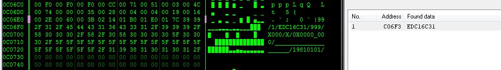

andi90 Inviato 22 Febbraio 2014 Inviato 22 Febbraio 2014 ciao ragazzi. mi serve il vostro aiuto. volevo mappare la mia bmw 318d ma e la prima volta che lo faccio e non vorrei sbagliare qualcosa. ho letto la mappa con mpps. e lo aperta con ecm.. fin qui tutto ok. adesso pero non sa che parte cominciare. mi potete aiutare? grazie. la macchina e una bmw 318d 2000cc del 2006 90kw 122 cv centralina edc16 c31. allego il file originale. ho paura xke quando la apro con ecm mi dice errore durante il calcolo del checsum. bmw 318d 90kw 122 cv andi.ori

chiptuning.cro Inviato 22 Febbraio 2014 Inviato 22 Febbraio 2014 Il MPPS ti legge sempre il file di 1Mb su queste, e originale e' di 2Mb, e per questo il titanium ti da' errore. Poi', secondo me, e una EDC16C35 e non EDC16C31, e con MPPS la blocchi al 90% Marca Centr.: BOSCHTipo Centr.: EDC16+ C35 MPC562 Numero HW: 0281012880 Numero SW: 1037389883 Gallo 2 la legge da 2Mb senza problemi, o se no, vai in BDM che' sei sicuro... Saluti!
chiptuning.cro Inviato 22 Febbraio 2014 Inviato 22 Febbraio 2014 Marca Centr.: BOSCHTipo Centr.: EDC16+ C35 MPC562 Numero HW: 0281012880 Numero SW: 1037389883 Scusa mi, e' una EDC16C31 e non EDC16C35 adesso ho ricontrolato... Saluti!

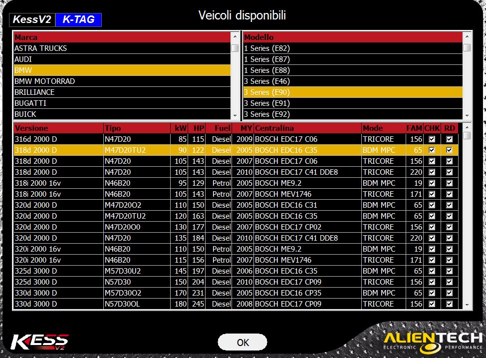

chiptuning.cro Inviato 24 Febbraio 2014 Inviato 24 Febbraio 2014 Per farla in bdm devi per forza aprire la Ecu ma a questo punto con mpps non fai nulla ti serve uno strumento chiamato bdm100 oppure un galletto v2. Ma non aveva detto che' ha il K-tag... Alora dove sta il problema ? Si fa' con quella e finita la storia, gli ho pure mandato lo screen... Saluti!
andi90 Inviato 24 Febbraio 2014 Autore Inviato 24 Febbraio 2014 Ma non aveva detto che' ha il K-tag... Alora dove sta il problema ? Si fa' con quella e finita la storia, gli ho pure mandato lo screen... Saluti! si si la faccio con il k-tag.. devo solo capire dove si trova la centralina della mia bmw e90. grazie 1

andi90 Inviato 1 Marzo 2014 Autore Inviato 1 Marzo 2014 ciao. oggi ho provato a leggere con k-tag- ho fatto tutti i collegamenti ma mi dice configurazione hardware non suportata. non so se ho sbagliato io il collegamento o non va il k-tag. ho delle foto. posso metterle?'
