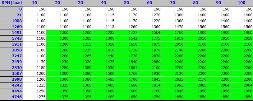

wailer Inviato 23 Febbraio 2014 Inviato 23 Febbraio 2014 salve, anche io come tanti muovo i priomi passi. Ho azzardato una modifica sulla mappa incrementi pressione turbo, Ha una logica quello che ho fatto? incrementi pressione turbo.rar
derbisenda03 Inviato 23 Febbraio 2014 Inviato 23 Febbraio 2014 manca il file originale manca marca e modello dell'auto e che centralina monta !
chiptuning.cro Inviato 23 Febbraio 2014 Inviato 23 Febbraio 2014 e poi anche la foto e piccola e non si vede un tubo....

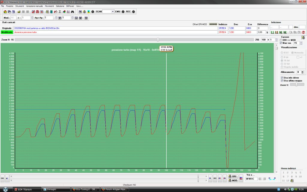

wailer Inviato 23 Febbraio 2014 Autore Inviato 23 Febbraio 2014 Scusate: cerco di rimediare L'auto é una touran 1900105cv allego il file ori e la foto con risoluzione maggiore. Touran.ori.rar

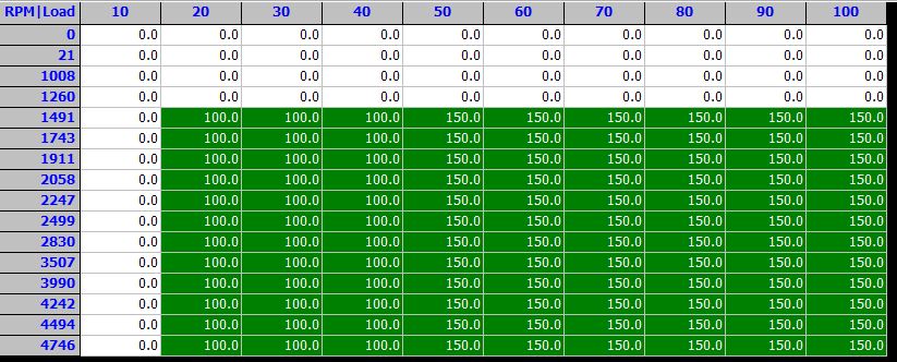

chiptuning.cro Inviato 23 Febbraio 2014 Inviato 23 Febbraio 2014 siccome vedo che' usi titanium puoi fare da 20% di load 100 punti, e da 50% di load 150 punti, tutto da 1500 giri in su...
wailer Inviato 23 Febbraio 2014 Autore Inviato 23 Febbraio 2014 Da quello che mi rispondi, mi rendo conto che non ho capito una mazza. e cioé come faccio per esempio: a 1500 giri ad incrementare di 100 con load 20 di 150 con load a 50.? In tabellare non ho capito come si fa, uso il 2d. Potresti spiegarmi meglio? o correggermi almeno una curva? Comunque grazie per la disponibilitá
wailer Inviato 23 Febbraio 2014 Autore Inviato 23 Febbraio 2014 Molto gentile e disponibile ho usato il tabellare e allego il risultato in 2D E' strano l íncremento al 2o di load, in tanti altri esempi che ho visto tutti partono in genere dal 50. quali sono le ragiono o i benefici?
TonyTuner Inviato 24 Febbraio 2014 Inviato 24 Febbraio 2014 L'incremento del turbo deve seguire anche una logica, tutto deve avvenire in base al tipo di mappa che vuoi ottenere ed in base agli altri incrementi mappa. E comunque io non partirei dal 20% di load!
wailer Inviato 24 Febbraio 2014 Autore Inviato 24 Febbraio 2014 L'incremento del turbo deve seguire anche una logica, tutto deve avvenire in base al tipo di mappa che vuoi ottenere ed in base agli altri incrementi mappa. E comunque io non partirei dal 20% di load! OK; ma perché si o perché no ? In merito al tipo di mappa... é naturale che chi é in fase di sperimentazione o di approccio cerca solo dei miglioramenti tranquilli senza fare danni. Aspettiamo il parere di Chiptuning
enzopezzano Inviato 24 Febbraio 2014 Inviato 24 Febbraio 2014 Personalmente pertirei da un 40% di carico.E meno di 150 punti.
wailer Inviato 24 Febbraio 2014 Autore Inviato 24 Febbraio 2014 Personalmente pertirei da un 40% di carico. E meno di 150 punti. Scusate se insisto, ma quale é il criterio di queste scelte? Incrementare al 20 di LOAD o al 40 quali sono i benefici o i rischi ?
chiptuning.cro Inviato 24 Febbraio 2014 Inviato 24 Febbraio 2014 20%, 40%, 50% ognuno fa' come pensa meglio e', poi' dipende anche dalle altre mappe, come detto sopra... Per i benefici e rischi, provalo da solo, come abbiamo fatto tantti noi e poi vedrai... Se pensi che' qui qualcuno ti fara' la mod e ti spieggera proprio tutto, ti sbagli. Ala fine, comprati una mappa dal servizio rimappatura online e' poi studiala come hanno fatto in tanti qui... Gia' ti abbiamo aiutato abbastanza... saluti... io chiudo qui... Saluti!
wailer Inviato 24 Febbraio 2014 Autore Inviato 24 Febbraio 2014 20%, 40%, 50% ognuno fa' come pensa meglio e', poi' dipende anche dalle altre mappe, come detto sopra... Per i benefici e rischi, provalo da solo, come abbiamo fatto tantti noi e poi vedrai... Se pensi che' qui qualcuno ti fara' la mod e ti spieggera proprio tutto, ti sbagli. Ala fine, comprati una mappa dal servizio rimappatura online e' poi studiala come hanno fatto in tanti qui... Gia' ti abbiamo aiutato abbastanza... saluti... io chiudo qui... Saluti! Se minimamente avessi immaginato che la domanda fosse off limits, non mi sarei mai permesso di insistere. Chiedo scusa.
enzopezzano Inviato 24 Febbraio 2014 Inviato 24 Febbraio 2014 Se parti basso come load stressi il turbo. Su quei motori la turbina e piuttosto delicata
TonyTuner Inviato 24 Febbraio 2014 Inviato 24 Febbraio 2014 OK; ma perché si o perché no ? In merito al tipo di mappa... é naturale che chi é in fase di sperimentazione o di approccio cerca solo dei miglioramenti tranquilli senza fare danni. Aspettiamo il parere di ChiptuningSenti "perchè si o perchè no"...ma ke cosa vuoi??? Aspetta il suggerimento di ki ti pare, ma se ti aspetti ke ti imboccano le cose hai sbagliato indirizzo mi sa! Ho detto ke io non partirei dal 20% di load a pescindere dalle prestazioni ke si vogliono ottenere dalla MOD! ma non sono tenuto a motivare, spiegare o suggerire! Intendo? Buona passeggiata... 1
