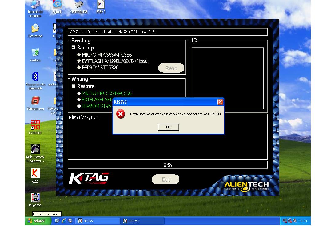

turbocompressore Inviato 25 Febbraio 2014 Inviato 25 Febbraio 2014 Ciao a tutti questa mattina per prendere pratica sulla lettura bdm mediante k-tag ho comprato in demolizione una centralina Renault laguna 1.9 td edc 16 con i seguenti informazioni hw-sw: hw 0281011969 sw 1039s07808 Premetto che e' la prima che faccio in bdm una edc 16 (ho gia' fatto magneti marelli) mediante la lettura mi compare la schermata con errore communication error : please check power and connections 0x100b dovre potrebbe stare il problema? puo' essere centralina danneggiata ? Grazie a tutti anticipatamente.....
fastcar Inviato 25 Febbraio 2014 Inviato 25 Febbraio 2014 bisogna vedere come hai collegato i pin sulle piazzole bdm...
sumi1 Inviato 19 Febbraio 2015 Inviato 19 Febbraio 2015 Ciao a tutti questa mattina per prendere pratica sulla lettura bdm mediante k-tag ho comprato in demolizione una centralina Renault laguna 1.9 td edc 16 con i seguenti informazioni hw-sw: hw 0281011969 sw 1039s07808 Premetto che e' la prima che faccio in bdm una edc 16 (ho gia' fatto magneti marelli) mediante la lettura mi compare la schermata con errore communication error : please check power and connections 0x100b dovre potrebbe stare il problema? puo' essere centralina danneggiata ? Grazie a tutti anticipatamente..... Ho lo stesso problemma con renault edc16c3.Come ai risolto?
turbocompressore Inviato 19 Febbraio 2015 Autore Inviato 19 Febbraio 2015 Il problema che avevo io era il connettore....essendo cloni non sono di buona qualità....segui istruzioni come descritto e nel momento della identificazione- lettura premi leggermente il connettore, non fare troppa pressione qualche piazzola puo saltare piegando gli strip....oppure fai come ho fatto io dima e schedino galletto modificato e leggi-scrivi senza problemi....se hai bisogno contattami....ciao
sumi1 Inviato 19 Febbraio 2015 Inviato 19 Febbraio 2015 o risolto anche io con dima galleto...per leggere o scelto bosch edc16psa p5 ecu e per fare delle prove

carreracoupe Inviato 14 Aprile 2016 Inviato 14 Aprile 2016 Nella edc 15 nn ci sono le piazzole. Cmq è un errore di comunicazione: 1 o qualche ago sta fuori la piazzola 2 oppure le piazzole o gli aghi sono sporchi
