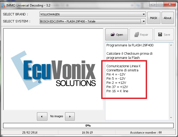

poi provare a banco ma non credo che ci riesci,se no devi disaldare e programmare am29f400.Ti serve un file  letto completo
Se voi provare questi sono colegamenti
post-9962-0-03866500-1393601870_thumb.jp
certo che hai bloccato...devi usare sempre il tuo file ori i non caricherei nemmeno il file ori con HW e SW identici ai miei.....questo accade quando ci si lancia a fare le cose senza informarsi e documentarsi per qualche giorno.....
non so se con qualche altro programmatore potresti provare ascrivere senza fare ecu id....qualcuno piu esperto potra suggerirti qualcosa....cmq prova come ho detto....
per me da obd no lo riprende piu,perde sollo tempo.Se galletto a letto il file completo lo scrive subito sulla flash con programatore eprom o pure deve cercare altro ori completto

se hai un mpps prova in modalità rec. altrimenti nisba, in caso se vuoi mandamela te la faccio dalla flasch con il tuo file ori.
sono d'accordo, prova con MPPS in modalita' recovery, forse riuscirai a riprenderla, se no devi ricorrere al BDM.
