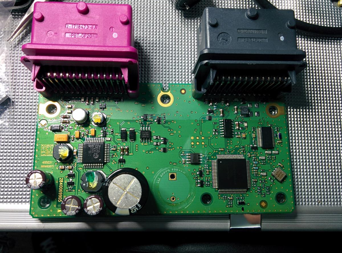

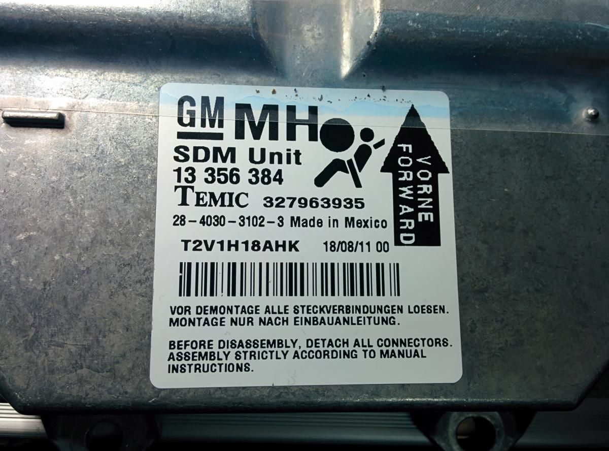

badtime Inviato 3 Marzo 2014 Inviato 3 Marzo 2014 (modificato) Salve a tutti, non sono pratico di ripristino airbag, vi chiedo cortesemente se avete una soluzione per ripristinare questa centralina airbag di un opel corsa d (credo). Allego la 95160 e foto illustrative, grazie in antcipo. PS il condensatore l'ho tolto per comodità di accesso alla memoria temic.zip Modificato 3 Marzo 2014 da badtime

badtime Inviato 7 Aprile 2014 Autore Inviato 7 Aprile 2014 Per non lasciare la cosa appesa, la centralina airbag continuava a dare il crash, quindi nulla di fatto, è stata portata altrove... Grazie lo stesso per tutto.
filetuning87 Inviato 8 Aprile 2014 Inviato 8 Aprile 2014 strano ne ho fatta una identica alla tua qui sul forum con esito positivo
