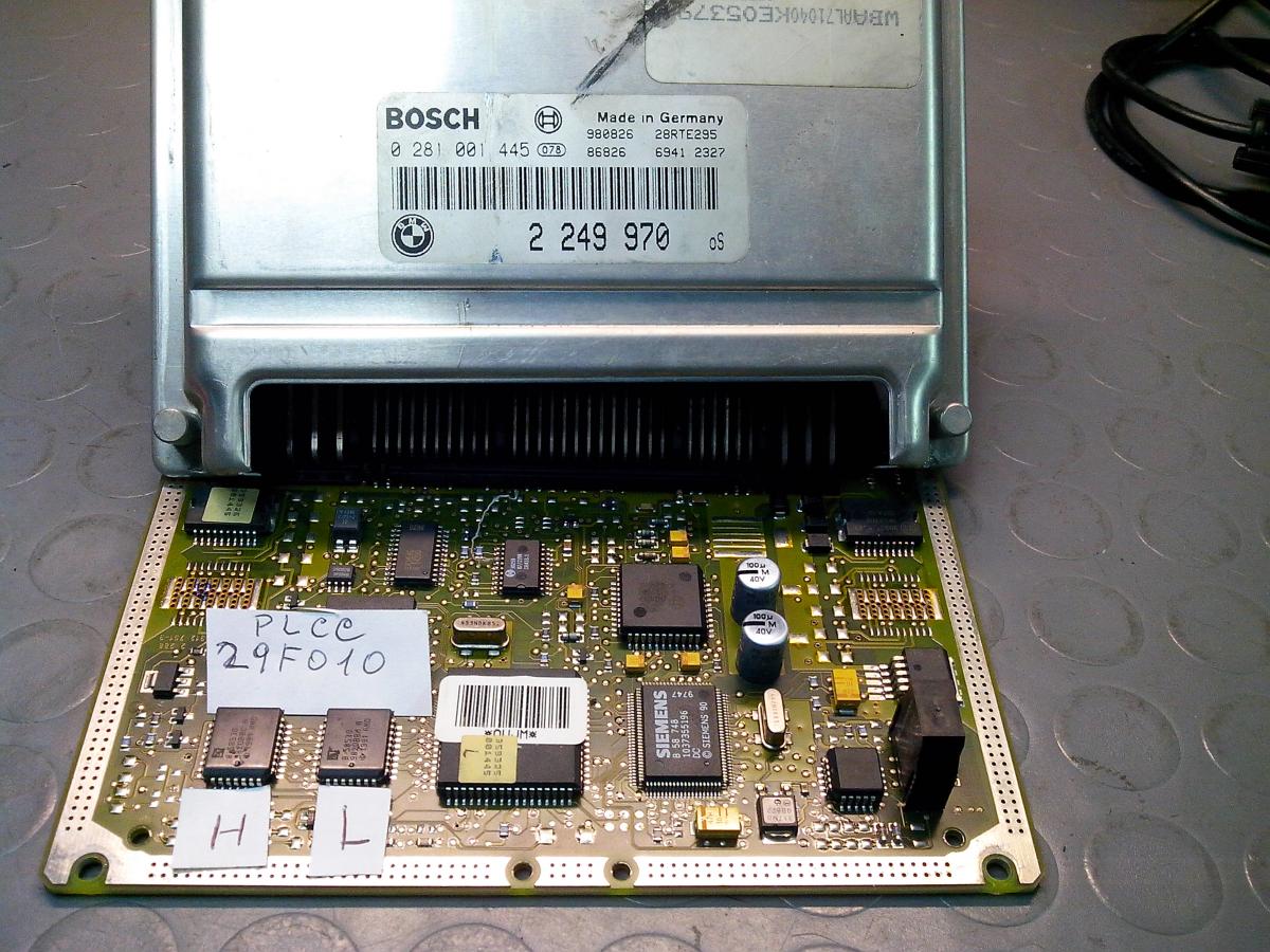

off_alfa Inviato 8 Marzo 2014 Inviato 8 Marzo 2014 eccoti la foto interna della ecu con relative posizioni delle memorie...poi magari ci spieghi cosa è successo veramente alla tua ecu!?!
Ospite QUATTRO Inviato 8 Marzo 2014 Inviato 8 Marzo 2014 eccoti la foto interna della ecu con relative posizioni delle memorie...poi magari ci spieghi cosa è successo veramente alla tua ecu!?! grazie mille....per le info... mi serviva la posizione delle eprom nel caso dovessi dissaldare. Ma poi il file ori ce l'hai? Quali pin collegare direttamente sull'ecu per fare una diagnosi? Ho l'impressione che ci debba essere qualche problema sulla presa del veicolo perchè collegandolo con l'adattatore specifico, non comunica neanche con la diagnosi! Vi terrò agiornati

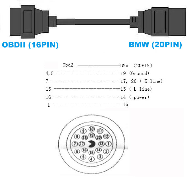

ce73 Inviato 10 Marzo 2014 Inviato 10 Marzo 2014 Io l'ho fatta 15gg fà con galletto2 fgtech e adattatore a presa tonda.
Ospite QUATTRO Inviato 10 Marzo 2014 Inviato 10 Marzo 2014 Io l'ho fatta 15gg fà con galletto2 fgtech e adattatore a presa tonda. Dato che hai l'adattatore. ..potresti aprirlo e ci dici la corrispondenza di tutti i pins con quelli sulla presa obd della diagnosi?
Ospite QUATTRO Inviato 10 Marzo 2014 Inviato 10 Marzo 2014 20pin adpter.png grazie....però sulla presa tonda c'è il pin 15 che mi da rxd linea dati diagnosi....lo collego col pin 15 Lline della presa obd della diagnosi?
Ospite QUATTRO Inviato 10 Marzo 2014 Inviato 10 Marzo 2014 dimenticavo....i collegamenti sulla presa obd della diagnosi sono da considerarsi al contrario di come si vedono nelle figure delle prese 16 pin dei programmatori? Es. il pin 16 sulla presa obd del gallo o della diagnosi, dovrebbe essere la tensione.... Se noi prendessimo in esame una presa obd 16 pin invece che tonda, il pin 16 del gallo corrisponderebbe al pin 9 della presa obd 16 pin della car?
