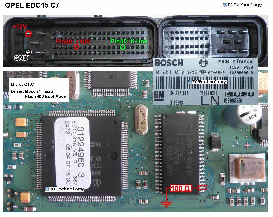

pierluigi Inviato 12 Marzo 2014 Inviato 12 Marzo 2014 Ci sta una cartella con boot mode tu devi utilizzare la terza foto schema boot edc15 kia mi sembra comunque praticamente devi utilizzare il pin out di bana però devi aprire la ecu e posizionare il filo del boot sul penultimo pin della flash in basso a destra alimenti e togli il filo e così parte la lettura in boot stessa cosa per la scrittura

neoblack Inviato 12 Marzo 2014 Autore Inviato 12 Marzo 2014 Ho trovato uno schema bosch edc15 c2 kia Pin: 4,5,58 +12 Pin 1,2,3 GND Pin 48 k-line Poi c'è sscritto mettere a massa 5° pin
pierluigi Inviato 12 Marzo 2014 Inviato 12 Marzo 2014 No nn e quello adesso nn sto sul pc ma sul telefono devi trovare quella che ti fa connettere sul pin della flash nn del micro appena ho il pc ti posto la foto
neoblack Inviato 12 Marzo 2014 Autore Inviato 12 Marzo 2014 Comunque pierluigi, da quel ke ho capito anche x la lettura boot mode edc15 si usa il cavo con l'interruttore ed i fili di colore verde,giallo, rossi eccOk ok, mandami la foto appene puoi.
