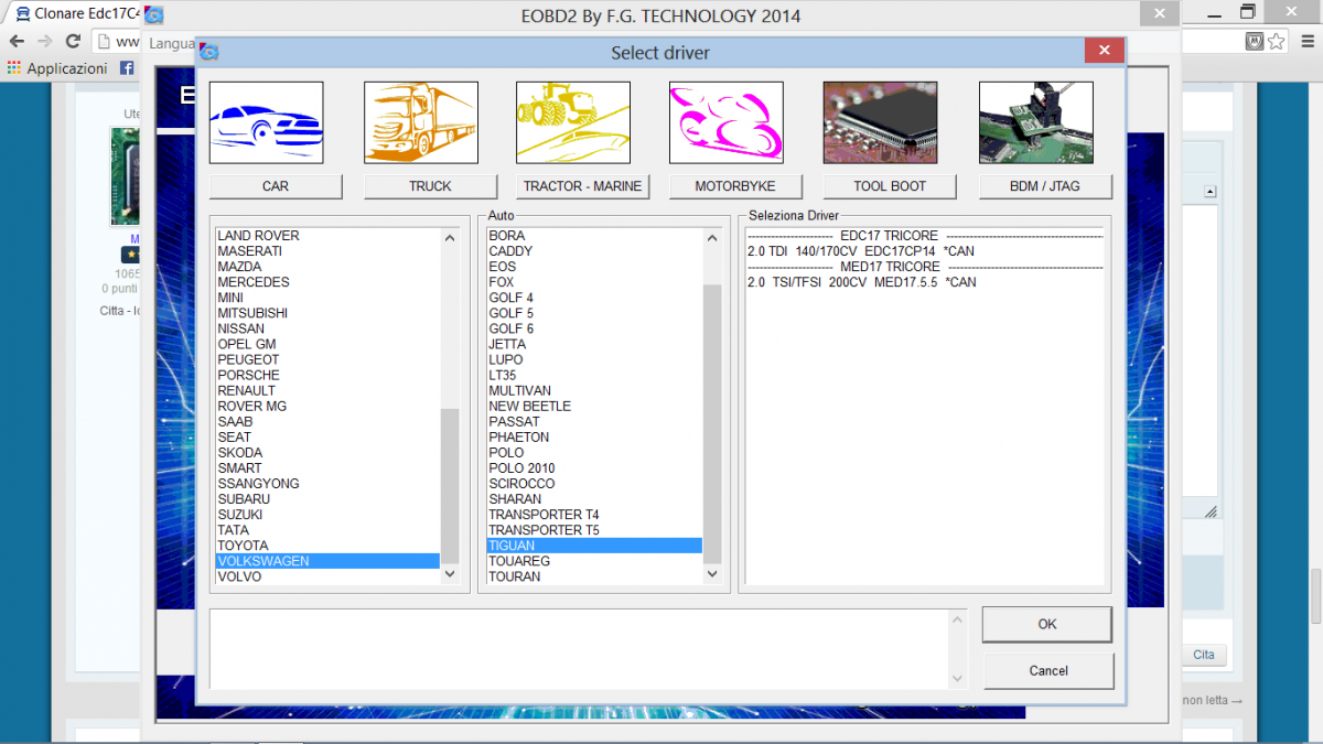

ecutano Inviato 22 Marzo 2014 Inviato 22 Marzo 2014 Ciao Raga , come da titolo ho un problema con una VW Tiguan con EDC17c46 , dopo averla aperta per effettuare il collegamento in Tricore , fatta la modifica richiudo la centralina la macchina parte ma poi si arresta e il motore non vuole più saperne di riavviarsi , scaldandola con il phone il motore si riavvia , ma dopo pochi secondi si arresta , la centralina sembra andata ! , la domanda adesso è questa ! , possono clonare queste centralina con una presa in demolizione oppure devo cadere per forza in Concessionaria VW ?

ecutano Inviato 22 Marzo 2014 Autore Inviato 22 Marzo 2014 Ma mi sai indicare come eseguire la scodifica della zona otp ? , con il galletto 2 clone è fattibile ?

ecutano Inviato 22 Marzo 2014 Autore Inviato 22 Marzo 2014 Per scriverla ho utilizzato il Galletto 2 Clone.

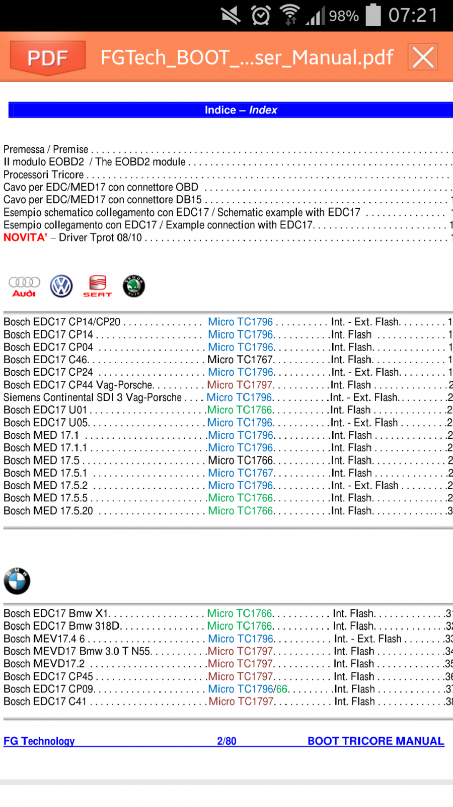

infineon Inviato 23 Marzo 2014 Inviato 23 Marzo 2014 X17 X17 fa le cp46 da obd? Sul sito del produttore non è riportato obd ma solo bootloader
fastcar Inviato 24 Marzo 2014 Inviato 24 Marzo 2014 Innanzitutto specifichiamo che NON esistono le edc17 CP46, ma le edc17 C46. In secondo luogo, non so su quale sito tu abbia visto, dato che il nuovo sito del produttore concede la visione delle specifiche su ogni auto solo effettuando il login. T'invito a visionare su youtube un video dimostrativo di operatività proprio su C46, cerca "Audi Q5 2.0TDI MY2012 (EDC17C46 TPROT10) - bootloader & OBD tuning by".

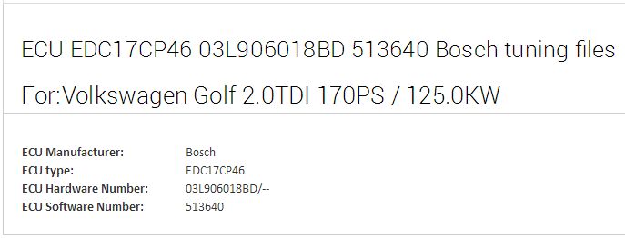

infineon Inviato 24 Marzo 2014 Inviato 24 Marzo 2014 Innanzitutto specifichiamo che NON esistono le edc17 CP46, ma le edc17 C46. In secondo luogo, non so su quale sito tu abbia visto, dato che il nuovo sito del produttore concede la visione delle specifiche su ogni auto solo effettuando il login. T'invito a visionare su youtube un video dimostrativo di operatività proprio su C46, cerca "Audi Q5 2.0TDI MY2012 (EDC17C46 TPROT10) - bootloader & OBD tuning by".sono gia iscritto che ci vuole? Io vedo solo bootloader, cmq nn andiamo ot. A me sembra che esistano le cp46
fastcar Inviato 24 Marzo 2014 Inviato 24 Marzo 2014 Non siamo in ot perchè si parla di strumenti per la scrittura della centralina in oggetto. Cmq sia ti contraddici da solo perchè anche nel pdf che hai postato la sigla è C46, pdf che, oltretutto non è magicmotorsport ma fgtech. T'invito nuovamente a visionare il video su youtube che ti ho indicato precedentemente. Se vuoi ti mando il link via pm, così ti rendi conto definitivamente di avere torto
infineon Inviato 24 Marzo 2014 Inviato 24 Marzo 2014 Non siamo in ot perchè si parla di strumenti per la scrittura della centralina in oggetto. Cmq sia ti contraddici da solo perchè anche nel pdf che hai postato la sigla è C46, pdf che, oltretutto non è magicmotorsport ma fgtech. T'invito nuovamente a visionare il video su youtube che ti ho indicato precedentemente. Se vuoi ti mando il link via pm, così ti rendi conto definitivamente di avere torto La differenza non la fa una P comunque ecco vedi non parlo a caso.... Mandami il link, se è quello che ho visto da 20 minuti la fa in boot.
fastcar Inviato 24 Marzo 2014 Inviato 24 Marzo 2014 ti sto mandando il link in privato. Guarda bene, perchè dopo aver fatto tutte le operazioni di sblocco a banco, l'ecu viene riscritta via obd.
