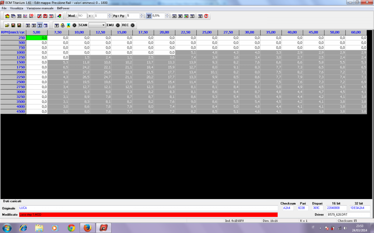

masci63 Inviato 24 Marzo 2014 Inviato 24 Marzo 2014 Salve a tutti, come da titolo vorrei un vostro aiuto per capire cosa ha indotto nella mappatura il recovery della car con annessa spia” avaria motore accesa”. Ci tengo a precisare che la macchina è andata bene per più di un mese quando, alcuni giorni fa, percorrendo l’autostrada dell’Appennino, dopo una scalata per sorpasso dalla 5ᵃ alla 4ᵃ , la centralina è andata in protezione. Non è stato sufficiente spegnere la macchina per togliere il recovery mentre il giorno dopo è tornato tutto regolare. Il proprietario, mio cugino, mi ha assicurato che non gli era mai successo prima, a questo punto è chiaro che ho commesso degli errori nel modificare delle mappe ma , a parte qualche cosa che al momento farei diversamente e la qualità in generale della mappa, non riesco a giustificare il recovery. L’unico punto che riesco ad individuare per il problema è nella mappa 1E6428 che mi sembra essere il Rail in funzione della pressione atmosferica (l’Appennino dove si è verificato il problema), di questo non sono sicuro perché uso ECM che mi dice solo Rail, lo deduco solamente dal Breakpoint. Ringrazio Anticipatamente del vostro aiuto. EDC16 C39 B579_628.rar

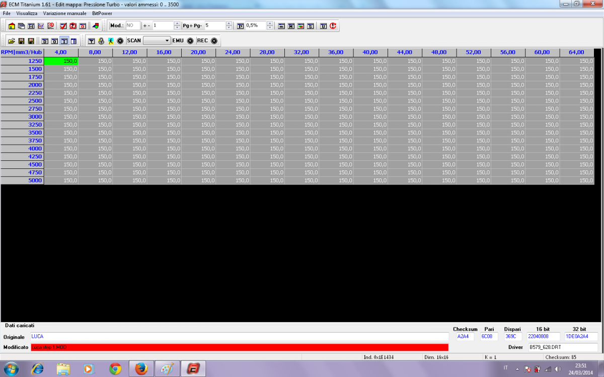

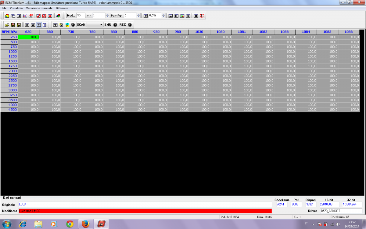

Ospite FSAE2013 Inviato 24 Marzo 2014 Inviato 24 Marzo 2014 certo che ti va in recovery hai il turbo fatto malissimo con annesso limitatore in piu hai la mappa del rail messa male con annesso limitatore. per il resto non ci sono mappe che causano recovery riporta anche ori la mappa quantita gas reintrodotti, sistema il turbo e il rail e non avrai piu recovery

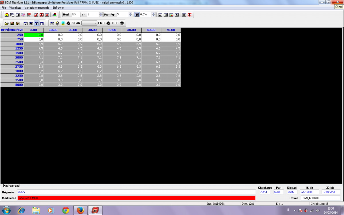

Ospite FSAE2013 Inviato 24 Marzo 2014 Inviato 24 Marzo 2014 Grazie FSAE2013, una domanda!....perché dovrei portare ori i gas reintrodotti? non posso parzializzarli? l'egr escludila totalmente, il turbo riporta tutto ori e procedi con un graduale 80 90 100 da metà mappa in poi a circa 1500 giri, limitatore turbo dai un po di piu. rail porta tutto a un 3.5/ 4 % max sempre da metà mappa in poi o anche un po meno di metà mappa( tabella). limitatore ovviamente dai sempre un po di piu del % scelta.

enzopezzano Inviato 24 Marzo 2014 Inviato 24 Marzo 2014 Se riuscite a poetare degli screening mi faccio un'idea.
Ospite FSAE2013 Inviato 24 Marzo 2014 Inviato 24 Marzo 2014 Sicuramente più di un mese, la scorsa settimana è andato in trentino tutto regolare, al ritorno ha avuto questo problema e mi assicura che nello scalare per effettuare il sorpasso andava ad una andatura tranquilla , 120 Km/h. se io dovessi darti una certezza senza fare indagini del crimine o ipotesi filosofiche visto che il mio pensiero è sempre stato del tipo : se un auto va bene non significa che la mappatura o altro debba essere necessariamente funzionale, per me la tua è l'ennesima prova del mio pensiero turbo, prex rail e limitatori sono connessi al 99% al tuo problema, mese o non mese
enzopezzano Inviato 24 Marzo 2014 Inviato 24 Marzo 2014 Ok e' la mappa. Ci sono picchi del 23.9% di incremento per 20 mm3 di gaslio. Fiat fa dei gran motori, ma a tutto c'è un limite. 1
enzopezzano Inviato 24 Marzo 2014 Inviato 24 Marzo 2014 Basterebbe rimettere quasi ori le mappe rail, o meglio dare qualcosa in alto e dovresti non avere più avarie.

masci63 Inviato 25 Marzo 2014 Autore Inviato 25 Marzo 2014 per quello che riguarda l'EGR al momento ori ma vorrei imparare a parzializzarlo Spero di aver fatto meglio dopo i vostri consigli. masci63 fai come suggerito da noi e non avrai problemi Il Rail un po più alto ma non troppo di quello che mi hai consigliato, per gli anticipi vorrei un parere..... Bravo mod2.rar

mikigor Inviato 25 Marzo 2014 Inviato 25 Marzo 2014 Non ho visto le tue mappe mod da te ma visto dagli screen se fossi in te rimetterei ori pressione rail e l'imitatore pressione rail il recovery e dovuto Sicuramente a quello.
