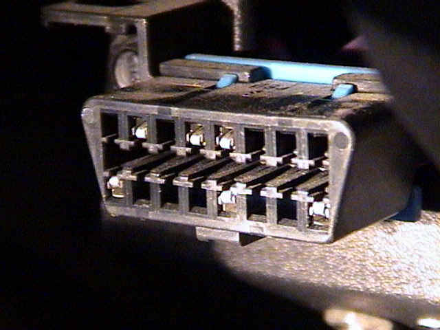

Lignano79 Inviato 29 Marzo 2014 Autore Inviato 29 Marzo 2014 Scusate la mia ignoranza, ma per collegarsi tramite obd è quindi necessario aprire la ecu? Oppure è una presa disponibile esternamente?
elio70 Inviato 29 Marzo 2014 Inviato 29 Marzo 2014 Scusate la mia ignoranza, ma per collegarsi tramite obd è quindi necessario aprire la ecu? Oppure è una presa disponibile esternamente? OBD è la presa diagnosi, se non erro, in Europa è stata adottata su tutte le auto immatricolate dal 2001 in poi.
