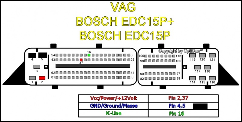

sumi1 Inviato 28 Marzo 2014 Inviato 28 Marzo 2014 lo poi leggere a banco con mpps o galletto senza problemi se e dopo 2000 e a la flash am29f400
Mario Musardo Inviato 28 Marzo 2014 Inviato 28 Marzo 2014 Prova a leggerla a banco cosi' dal 2000> Prova a leggerla a banco cosi' Vag Bosch EDC 15P+.jpg dal 2000> Abbiamo risposto insieme
sumi1 Inviato 28 Marzo 2014 Inviato 28 Marzo 2014 Le EDC 15P non le leggi da OBD, sono il modello con 2 PLCC, quindi vanno dissaldate e lette con programmatore a banco, 20140328_073404.jpg Se provi con MPPS, fa ID ma non legge, mentre con gallo, fa ID e nella lettura si ferma al 28% Se si ferma a 28%e perche gallo e da butare su queste ecu,cello anche io uno con v84 cosi.Te pure se non dai i 12 volt alla ecu fa ugualle.Poi se a delle memorie come nella foto si po fare sollo dissaldando come ai consigliato
Mario Musardo Inviato 28 Marzo 2014 Inviato 28 Marzo 2014 Infatti ho allegato la foto per non creare confusione Infatti ho allegato la foto per non creare confusione I modelli dal 2000> non ho avuto mai problemi

Mario Musardo Inviato 28 Marzo 2014 Inviato 28 Marzo 2014 è capit o'no? Forse ho mi sto spiegando male io o non si capisce: EDC 15p PLCC solo a banco dissaldando AM29F0B10 HHH/LLL dal 1994 al 1999 Dal 2000 in poi si possono fare da OBD Forse cosi' saro' chiaro. È tutto vero il gallo ferma a 28 in lettura e l'mpps fa solo ecu id... la makkina è del 2000 novembre 2000... quindi in seriale cn i 3 fili leggo tranqui??? Se è del 2000 la fai da OBD altrimenti smonta l'ECU e leggila a banco come dice lo schema sopracitato.

Mario Musardo Inviato 28 Marzo 2014 Inviato 28 Marzo 2014 ok ma a finale swatfiesta la letta o no!!!!!!!!! swatfiesta facci sapere subito in bocca a lupo Mi sa che ti devo fare un disegno: EDC 15P con Plcc EDC 15p/15P+ 15V/15VM+ con PSOP

Mario Musardo Inviato 28 Marzo 2014 Inviato 28 Marzo 2014 Ma mi sa che stai scherzando ma ti 6 accorto che e' uguale al mio? quel tipo di centralina è montata dal 2000 in poi, mi sa che non sono io che non mi spiego bene.
