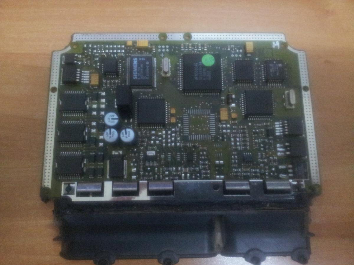

Mario Musardo Inviato 28 Marzo 2014 Inviato 28 Marzo 2014 ]Salve ragazzi, qualcuno conosce un modo, ammesso che esista per leggere le ECU del gruppo VAG EDC15P PLCC senza dissaldare?
genlig Inviato 28 Marzo 2014 Inviato 28 Marzo 2014 no impossibile sei nuovo del settore vedo!!! quelle prima si dissaldano poi si leggono e poi vengono riscritte su'altre plcc riscrivibili se sei alle prime armi(come ho potuto capire) ti consiglio di non provare neanche a dissaldarle la rovineresti no la plcc ma la ecu sicuroooooooo ciao è stato un piacere aiutarti

Infinity Performance Inviato 28 Marzo 2014 Inviato 28 Marzo 2014 teoricamente solo dissaldando le 2 memorie

badtime Inviato 29 Marzo 2014 Inviato 29 Marzo 2014 Sei sicuro che sia una EDC15P? Perché non mi risulta abbia memorie PLCC ma TSOP, ed è leggibile e scrivibile da K-LINE, diverso è se parliamo di una BOSCH EDC SG
Mario Musardo Inviato 29 Marzo 2014 Autore Inviato 29 Marzo 2014 Sei sicuro che sia una EDC15P? Perché non mi risulta abbia memorie PLCC ma TSOP, ed è leggibile e scrivibile da K-LINE, diverso è se parliamo di una BOSCH EDC SG Questa ECU e con PLCC, devi leggere questo post per capire Ecu bloccata? di Swatfiesta download.htm
badtime Inviato 30 Marzo 2014 Inviato 30 Marzo 2014 Ho finito ora di leggere il post che mi hai indicato. Allora, in quel post si denota ignoranza in molti aspetti, il primo è quando si parla di PLCC come se fosse un tipo di eeprom o di flash, quando PLCC è un formato, coma il DIL come il PSOP come il BGA, insomma, potremmo parlarne per ore, quindi....quando genlig parla di (poi mi spieghi come si legge da seriale una PLCC), non conta il formato, ma il tipo di memoria....PLCC può essere una 27C512 o una 29F400, il fatto che siano PLCC o TSOP non cambia assolutamente un'accidente. Nulla toglie quindi che una 15P monti una 29F400 (PSOP o PLCC CAMBIA NULLA!) e che sia leggibile cancellabile e riscrivibile, o che monti una 27C010 come le BOSCH EDC SG a 16Bit, e in quel caso, sempre tralasciando il formato, non hai possibilità di scriverla perché sono OTP. Per concludere, leggi che cavolo di memoria monta, e risolviamo sta faccenda......
genlig Inviato 30 Marzo 2014 Inviato 30 Marzo 2014 non ho mai parlato di leggere in seriale le plcc. (al banco) intendo dissaldare e programmare, tutto qua che essa sia flash o plcc.
