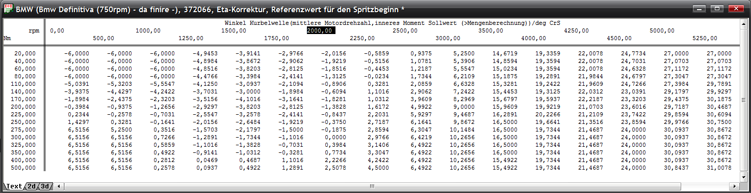

flamingsn3AK3r Inviato 21 Aprile 2018 Inviato 21 Aprile 2018 Salve, Una domanda al volo sugli anticipi sulle edc16 in generale. Visualizzando le mappe degli anticipi mi trovo sugli assi x gli mg e sull'asse y o i giri al minuto o la coppia; sapendo che i tempi hanno come assi la pressione rail e la quantità come è possibile calcolare l'anticipo sulle suddette mappe? Esempio: 684 us di tinj a 75mg per una pressione di 1800 bar. Andando a visualizzare la mappa anticipo nella colonna dei 75 mg ci sono diversi gradi di anticipo in base al numero di giri/coppia. Quindi come faccio a correlare la mappa anticipi con la mappa tempi se un asse è diverso? Ovvero 684 us possono essere 19,7 gradi a 4800 come 8 gradi a 2000. 2 punto: a voi vi torna che ad un alto numero di giri va anticipato ulteriormente il motore perché il tempo fisico dell'iniettore non riesce ad iniziare la soi nel punto desiderato? Prendendo l'esempio di prima se ho 684 us con i sui 19,7 gradi a 4800 rpm invece di avere un anticipo di circa 20 gradi dovrei anticiparlo fino a 30 gradi per avere le eoi al pms? Saluti.
Overbooster Inviato 22 Aprile 2018 Inviato 22 Aprile 2018 (modificato) Il 21/04/2018 at 10:58, flamingsn3AK3r ha scritto: Visualizzando le mappe degli anticipi mi trovo sugli assi x gli mg e sull'asse y o i giri al minuto o la coppia; sapendo che i tempi hanno come assi la pressione rail e la quantità come è possibile calcolare l'anticipo sulle suddette mappe? Expand iq / giri al minuto e non coppia. x ricalcolare devi interpolare tra le mappe rail, i tempi e gli anticipi cioè devi vedere a che pressioni lavori su X giri x quella iq > prex rail e us tempi iniezione > us in gradi iniezione > durata angolo iniezione differenza anticipo reale. Modificato 22 Aprile 2018 da Overbooster
flamingsn3AK3r Inviato 22 Aprile 2018 Inviato 22 Aprile 2018 Grazie comunque ho anche mappe che hanno sugli assi i nm sono sicuro perché ho i damos
Overbooster Inviato 22 Aprile 2018 Inviato 22 Aprile 2018 (modificato) @flamingsn3AK3rci fai uno screen? come li chiama il damos? Modificato 22 Aprile 2018 da Overbooster
flamingsn3AK3r Inviato 23 Aprile 2018 Inviato 23 Aprile 2018 Immagine.bmpFetching info... presumo che questa invece vada calcolata in base alle mappe di conversione di coppia e quantità. comunque un'altra cosa curiosa è che più di una mappa rail ha come asse Y i bar del rail.
flamingsn3AK3r Inviato 23 Aprile 2018 Inviato 23 Aprile 2018 Ah volevo aggiungere se hai un metodo veloce per prelevare i dati da 2 tabelle in Excel sempre per il discorso degli anticipi anche perché prelevare dato per dato è un lavoro abbastanza lungo.
Overbooster Inviato 23 Aprile 2018 Inviato 23 Aprile 2018 (modificato) da Winols selezioni e copi su Excel. x l anticipo c' è da studiarci sopra un pò perchè la mappa NM/IQ è una mappa di conversione si, ma non è proprio così veritiera non è detto che con 100mm3 ti trovi 500nm... Sicuro che non ci siano anticipi come nelle C39? Correzione Eta, valore di riferimento per l'inizio dell'albero motore dell'angolo di iniezione (velocità media del motore, setpoint della coppia interna) quantità di calcolo questo dice il damos... Modificato 23 Aprile 2018 da Overbooster
flamingsn3AK3r Inviato 24 Aprile 2018 Inviato 24 Aprile 2018 Allora per Excel quello lo sapevo. Volevo sapere se te per interpolare i dati li fai uno per uno oppure usi qualche formula per prelevare dati dalle tabelle. Comunque la mappa nm/iq viene calcolata con un rendimento termico pari a 1 ed è normale che non coincidono. Comunque ci studio su. Per gli anticipi considera che ci sono se non ricordo male una dozzina di mappe. Per la domanda di prima te anticipi da 3 gradi a 10 in più rispetto all'apertura degli iniettori? Perché da originale per 75mg apre circa 15 gradi prima a 4500 giri
Overbooster Inviato 24 Aprile 2018 Inviato 24 Aprile 2018 @flamingsn3AK3r Si li faccio ad uno ad uno e a mano. X gli anticipi dò solo il necessario x non avere EOI troppo lontane dal PMS e EGT alte , x IQ che non richiedono portate iniettori maggiorate. Tu da 75 mg a quanto vuoi arrivare?
flamingsn3AK3r Inviato 24 Aprile 2018 Inviato 24 Aprile 2018 Io sono arrivato ad ora a 140 mm3 ed è il massimo poiché la turbina la posso far girare al massimo a 2,6 circa relativi. Mi mancavano solo da riscalare gli anticipi ma li ho già calcolati era solo per sapere qualcun'altro come lavorava su Excel per trasportare i dati da tabella a tabella e se qualcun'altro aveva trovato altre mappe di anticipi come quelli che ho trovato io.

flamingsn3AK3r Inviato 25 Aprile 2018 Inviato 25 Aprile 2018 Ora non ce l'ho dietro, ma come mai? Se è per l'aiuto per gli anticipi con asse nm, ti ringrazio ma ho già risolto
Overbooster Inviato 28 Aprile 2018 Inviato 28 Aprile 2018 (modificato) Il 24/04/2018 at 13:05, flamingsn3AK3r ha scritto: Io sono arrivato ad ora a 140 mm3 Expand ma già con queste iq non hai modificato gli anticipi??? o hai maggiorato gli iniettori? Modificato 28 Aprile 2018 da Overbooster
flamingsn3AK3r Inviato 29 Aprile 2018 Inviato 29 Aprile 2018 No gli anticipi li avevo già modificati ma non scalati anche se non serviva aumentare tanto di più dell'originale
