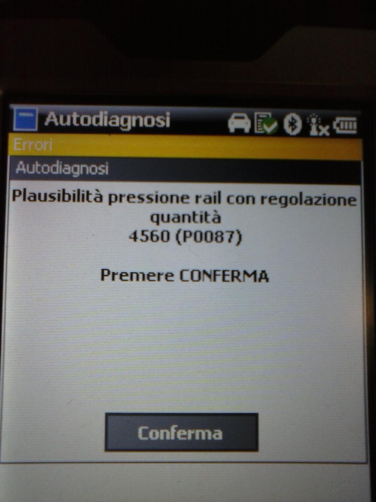

Mi son permesso di dare un'occhiata alla mappa... Così non va! Per forza che t tira fuori p0087!!! Secondo me dovresti riguardartela un'attimino ;)
ma non l'ho alzato l' obbiettivo rail! ho alzato le curve dell' iniezione... cosa dovrei correggere?
Per la cronaca non avendo visto la mappa quando t avevo risposto ti avevo chiesto di quanto avevi alzato l'obbiettivo perché se lo alzi troppo rispetto al rail tira fuori quell'errore perché non arriva a quella pressione..
Non pensare che modificando un pochino qua è la sia meglio... Perché se modifichi solo la mappa "tempo di iniezione" o quantità gasolio e non alzi la prex rail rapportando tutto.. Succede questo..
stai attento che su quella mappa ce qualche bit che ti controlla la coppia anche se fai se hai degli incrementi ti limita e ti stacca ,in poche parole se si aumenta troppo  la coppia motore si puo accendere la spia motore con recovery
