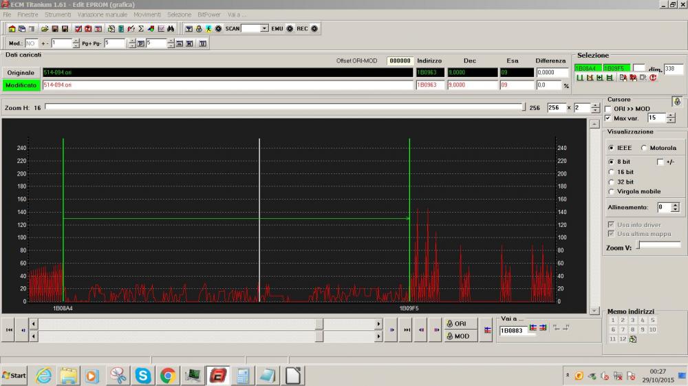

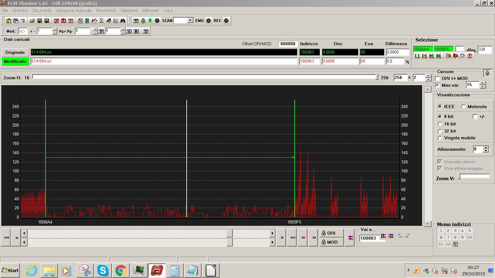

Salve ragazzi qualcuno mi da una mano a cancellare questo errore P2111 (farfalla motorizzata bloccata aperta) da questo file? almeno una mano x capire dove iniziano e finiscono le zone dtc e switch-off e il fattore di conversione xkè nn le trovo nn cè la zona con tutti gli 0
è una Citroen C5 2.2200 hdi 125KW 2005 EDC 16 CP39  HW 0281015514  SW 1037386094    grazie
514-094.rar
Ciao Overbooster, non ho mai provato su queste ma dando uno sguardo veloce ho visto una zona che potrebbe essere quella swicth, ho fatto una prova e ho trovato un indirizzo, se vuoi provare azzera 1B0963, se non funziona io farei così: azzererei l'intera area se il dtc sparisce capisci che sei veramente nella zona giusta e da li correggi il tiro (ne azzeri solo metà, oppure ampli la zona vicino all'indirizzo che ti ho dato) fino a trovare il punto giusto
Saluti Sisco
