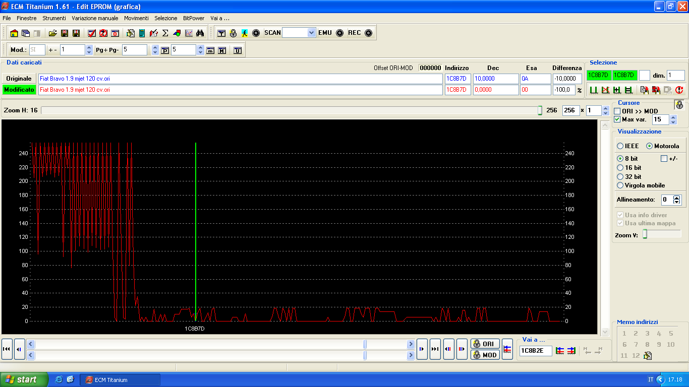

samu-runner Inviato 16 Marzo 2016 Inviato 16 Marzo 2016 vi chiedo un ulteriore aiuto su questo file di una bravo 1.9 mjet 120cv a cui ho escluso l' egr abbassando i due panettoni classici , ma mi da ancora avaria ed errore p0401, perchè è proprio andata la parte elettrica, quindi dovrei staccare la spinetta ed eliminare tale errore, sè qualcuno riesce ne sarei grato grazie Fiat Bravo 1.9 mjet 120 cv.ori Fiat Bravo 1.9 mjet 120 cv egr off.bin
Errecinque Inviato 16 Marzo 2016 Inviato 16 Marzo 2016 Il 16/03/2016 at 20:53, samu-runner ha scritto: il file funziona è ok Expand Scusami per poter archiviare il file come testato e funzionante visto che c'è stata un pò di confusione puoi ripostare Ori e mod con i codici Pxxxx che sono stati eliminati? Grazie 1
samu-runner Inviato 16 Marzo 2016 Inviato 16 Marzo 2016 Il 16/03/2016 at 21:13, Errecinque ha scritto: Scusami per poter archiviare il file come testato e funzionante visto che c'è stata un pò di confusione puoi ripostare Ori e mod con i codici Pxxxx che sono stati eliminati? Grazie Expand eccoli qua se puoi aiutarmi con il file della bravo te ne sarei grato alfa 147 1.9 mjet 150 cv edc16c8 michele maroni.ori ALFA 147 1.9 MJET 150 CV EDC16C8 MICHELE maroni p404 off
Errecinque Inviato 16 Marzo 2016 Inviato 16 Marzo 2016 Il 16/03/2016 at 20:58, samu-runner ha scritto: vi chiedo un ulteriore aiuto su questo file di una bravo 1.9 mjet 120cv a cui ho escluso l' egr abbassando i due panettoni classici , ma mi da ancora avaria ed errore p0401, perchè è proprio andata la parte elettrica, quindi dovrei staccare la spinetta ed eliminare tale errore, sè qualcuno riesce ne sarei grato grazie Fiat Bravo 1.9 mjet 120 cv.ori Fiat Bravo 1.9 mjet 120 cv egr off.bin Expand Yes domani te lo guardo. 1
Errecinque Inviato 22 Marzo 2016 Inviato 22 Marzo 2016 Il 16/03/2016 at 21:30, Errecinque ha scritto: Yes domani te lo guardo. Expand Hai provato? È giusto il bit?
samu-runner Inviato 22 Marzo 2016 Inviato 22 Marzo 2016 (modificato) Si perfetto funziona Grazie mille Modificato 22 Marzo 2016 da samu-runner
