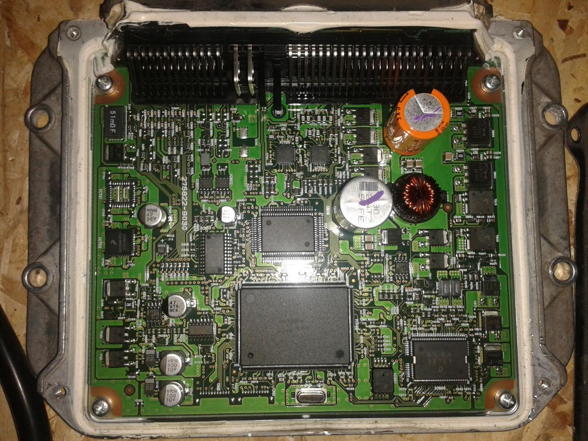

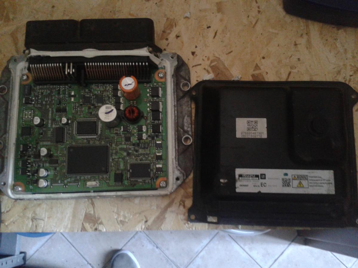

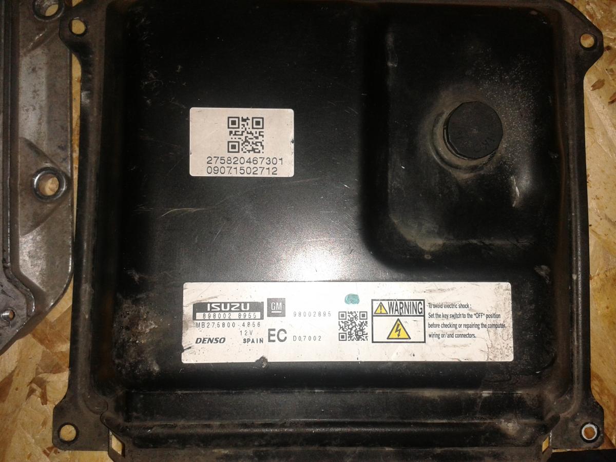

tuniddux Inviato 14 Aprile 2014 Autore Inviato 14 Aprile 2014 rettifico 1.7 cdti allego foto centralina non so se si vede!!!
Infinity Performance Inviato 14 Aprile 2014 Inviato 14 Aprile 2014 ma di che anno è la car...sembra una denso questa la leggi solo in j-tag
FidodidoTuning Inviato 14 Aprile 2014 Inviato 14 Aprile 2014 Queste solo in jtag Ma non credo che qualcuno sia in grado di trovare i km su queste. Queste solo in jtag Ma non credo che qualcuno sia in grado di trovare i km su queste.
ALFONSO-76 Inviato 14 Aprile 2014 Inviato 14 Aprile 2014 confermo è una ecu denso e si fa in "j-tag renesas" a banco
