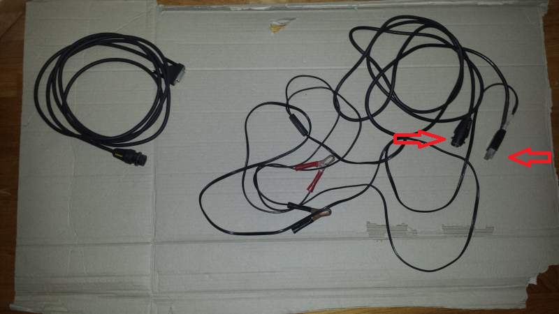

FRANCO 155 Inviato 5 Febbraio 2016 Inviato 5 Febbraio 2016 ciao vincenzo come mi avevi chiesto le foto del cavo, purtroppo non posso caricare foto non mi e permesso non so perche,devo costruirlo per intero e mi servono le posizioni reali dei pin,spero tu possa darmi una mano ti ringrazio.

FRANCO 155 Inviato 23 Febbraio 2016 Inviato 23 Febbraio 2016 ciao lelesporting,non so se puoi aiutarmi avrei bisogno di costruire il cavo principale che collega il 4130 ai vari adattatori mi serve lo schema di collegamento cioe dove sono collegati i cavi nei due connettori,te ne sarei grato
FRANCO 155 Inviato 23 Febbraio 2016 Inviato 23 Febbraio 2016 se ai il cavo a disposizione con un tester trovi la posizione
FRANCO 155 Inviato 23 Febbraio 2016 Inviato 23 Febbraio 2016 te ne sarei molto grato sto cercando di costruirmelo perche nuovo costa circa 70 euro, e a me serve solo mettere i pin dei cavi nella posizione giusta perche il cavo e i connettori ce li ho gia

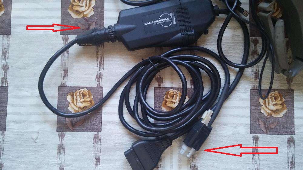

FRANCO 155 Inviato 10 Marzo 2016 Inviato 10 Marzo 2016 ciao a tutti buona serata, prego a tutti coloro che hanno il reflex 4130,di darmi una mano con i collegamenti del cavo principale,ripeto il mio e andato distrutto sto cercando di rifarne un altro,ma mi servono le posizioni dei pin nei connettori,sarei molto grato a chi mi aiutasse,non e difficile individuare la posizione basta munirsi di un tester,grazie
FRANCO 155 Inviato 10 Marzo 2016 Inviato 10 Marzo 2016 i connettori sono evidenziati dalle frecce rosse.

lince1 Inviato 12 Marzo 2020 Inviato 12 Marzo 2020 . Ciao Franco 155 hai ancora bisogno della descrizione del cavo???
FRANCO 155 Inviato 18 Marzo 2020 Inviato 18 Marzo 2020 Ciao a tutti grazie per avermi risposto si ho bisognio di sapere dove collegare i cavi hai pin del connettore
FRANCO 155 Inviato 21 Marzo 2020 Inviato 21 Marzo 2020 Ciao lince1 grazie infinitamente non sai quanto mi sei stato di aiuto,volevo sapere in oltre la polarita del 3 e del 5 qual è il negativo e qual è il positivo grazie.
lince1 Inviato 22 Marzo 2020 Inviato 22 Marzo 2020 Ciao.. Ho controllato bene.. il pin 5 del connettore bianco non è collegato perciò è il pin 3 e il positivo. E il negativo va al pin 6 del connettore bianco
