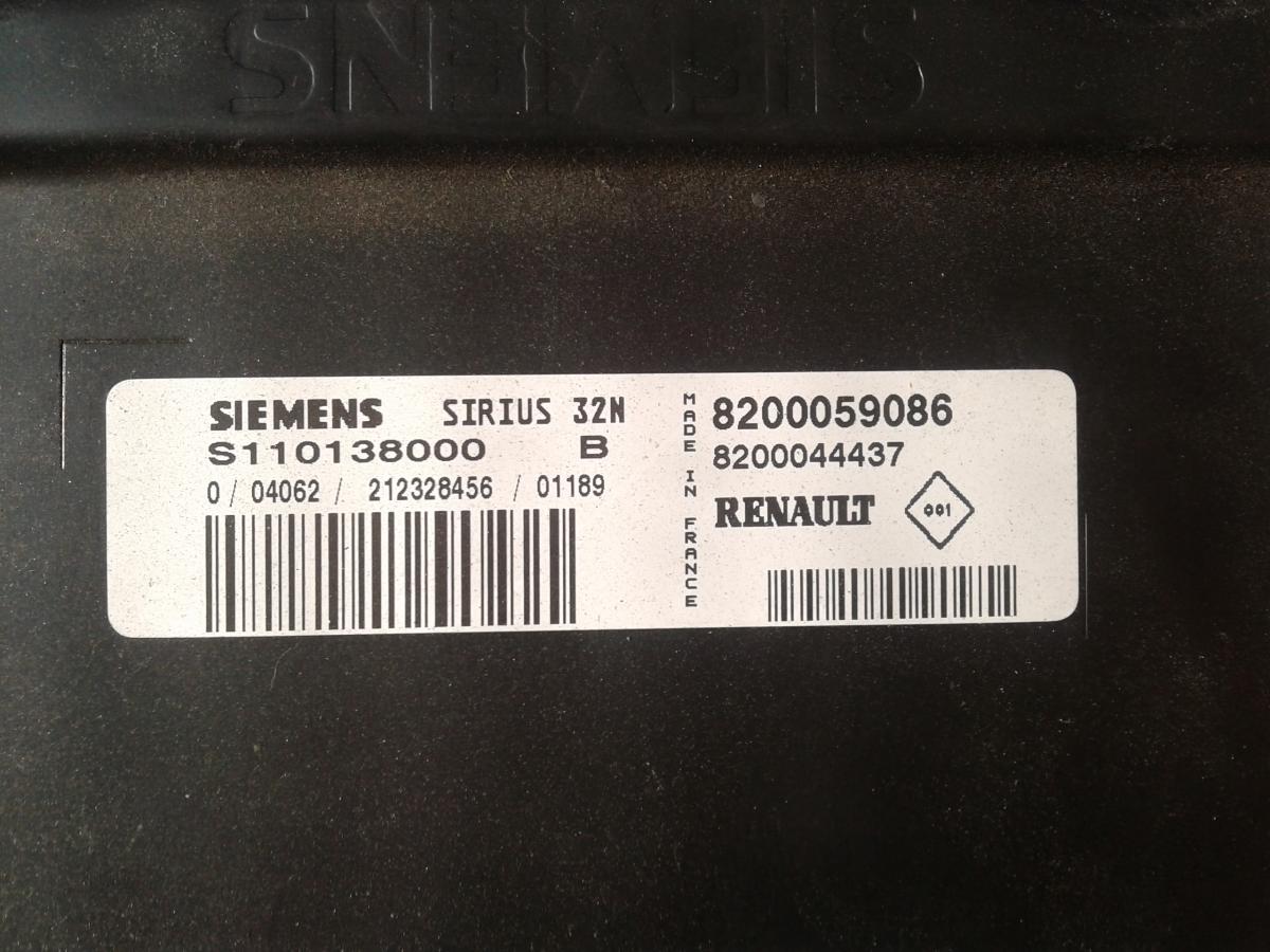

sandroobd Inviato 17 Aprile 2014 Inviato 17 Aprile 2014 Buongiorno colleghi, devo scodificare totale questa ecu montata su Renault Twingo 1200 del 2001 90 pin Ho letto diverse discussioni in merito. Chi dice che serve necessariamente l'emulatore e chi dice no... Allego foto Mi potete dare una mano? Grazie. Sandro

off_alfa Inviato 19 Maggio 2014 Inviato 19 Maggio 2014 Il 18/4/2014 at 14:12 , reda75 ha scritto: scodifica totale siemens SIRIUS 32N 100% OK 29F200BB_SIRIUS32_100% ok.rar Il 18/4/2014 at 14:14 , reda75 ha scritto: cut pin 58 in ecu esistono 2 versioni di queste centraline,la sirius 32 e la sirius 32n. nell'impianto sirius32n il pin 58(collegamento immobilizer) non esiste, la comunicazione avviene tramite linea can, e quì la scodifica totale vi assicuro è ..... un terno al lotto!!!.....
sandroobd Inviato 19 Maggio 2014 Autore Inviato 19 Maggio 2014 Il 20/5/2014 at 00:30 , off_alfa ha scritto: esistono 2 versioni di queste centraline,la sirius 32 e la sirius 32n. nell'impianto sirius32n il pin 58(collegamento immobilizer) non esiste, la comunicazione avviene tramite linea can, e quì la scodifica totale vi assicuro è ..... un terno al lotto!!!..... Grazie x la risposta off_alfa... Scusami, ma c'è qualcosa che non mi è chiaro... Sulla centralina il pin 58 c'è, e c'è pure il cavo sul lato del cablaggio, che una volta tagliato, con il file di reda75 funziona... Nel senso che l'auto mi da errore collegamento aria condizionata e va a 3 cilindri, ma cammina... Ho verificato anche che nella presa obd la linea can non è cablata... Come posso risolvere quindi?
