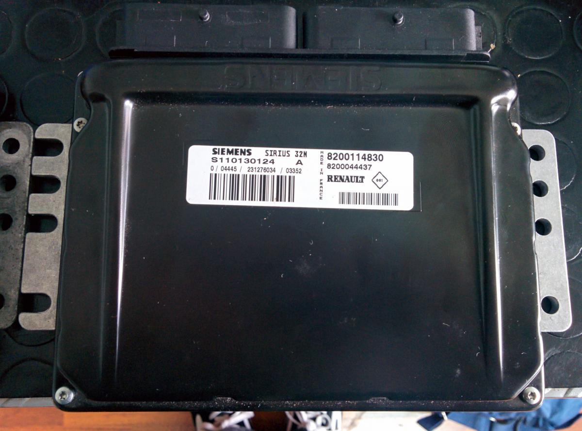

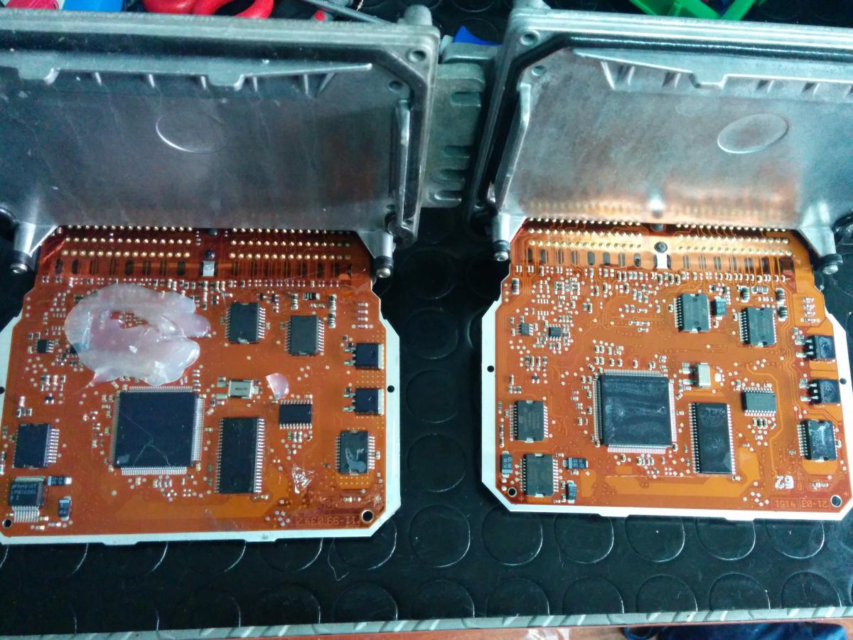

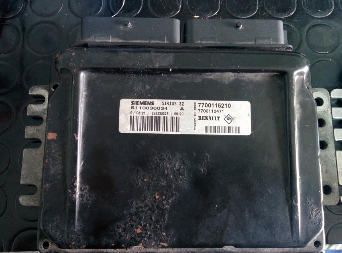

badtime Inviato 21 Aprile 2014 Inviato 21 Aprile 2014 (modificato) Ciao ragazzi, ho una megane 1 1.6 16V su cui hanno pasticciato sulla ecu per scodificarla, la morale è che ora non parte più. La ECU in questione è una SIRUS 32. Mi ritrovo fra le mani una SIRUS 32N nuova di pacco di una twingo 8V, mi chiedevo se fossero intercambiabili, magari clonandole o via software o dissaldando e risaldando. Ho provato a metterle in boot, ma il gallo v53 clone non ne vuole sapere. Allego le foto. Ovviamente la più vecchia è della megane, la più nuova della twingo. Modificato 21 Aprile 2014 da badtime 1
opit1890 Inviato 21 Aprile 2014 Inviato 21 Aprile 2014 Non lo puoi fare da quello che vedo l'hardware e' diverso e poi come hai fatto a bloccarla?
badtime Inviato 21 Aprile 2014 Autore Inviato 21 Aprile 2014 Non l'ho bloccata io, l'ho trovata già in queste condizioni.....si vede la flash risaldata.....quella parte bianca credo sia colla a caldo dove hanno messo lo schedino per rimvovere l'immo, vedo altri punti sotto la flash con saldature di riparazione, insomma, è messa male. Avevo modo di recuperare quest'altra sirus di una twingo, ma ho notato anche io che l'hardware è simile ma non uguale, in ogni caso volevo tentare lo spostamento della flash e della e2p, tanto sono prove a costo 0, ma non trovo la e2p, è mascherata, e non riesco ad individuarla.

sumi1 Inviato 21 Aprile 2014 Inviato 21 Aprile 2014 Su questa si deve fare immo off e coreggere il checksum con winols e dopo parte.Devi tagliare il pin 58.Per leggere ti consiglio dissaldare
James Inviato 21 Aprile 2014 Inviato 21 Aprile 2014 metti una nuova 29f400 con un file ori e fai una parziale
badtime Inviato 21 Aprile 2014 Autore Inviato 21 Aprile 2014 Ricapitoliamo.......... Se monto una nuova 29F400 sulla ecu della twingo, con dentro i dati della megane con una parziale l'auto parte giusto? Non posso cancellare la 29F400 della twingo direttamente? Ancora una domanda, invece di montare una nuova flash o riscriverla a banco, posso farlo in boot? (ammesso che riesca a metterla in boot)
