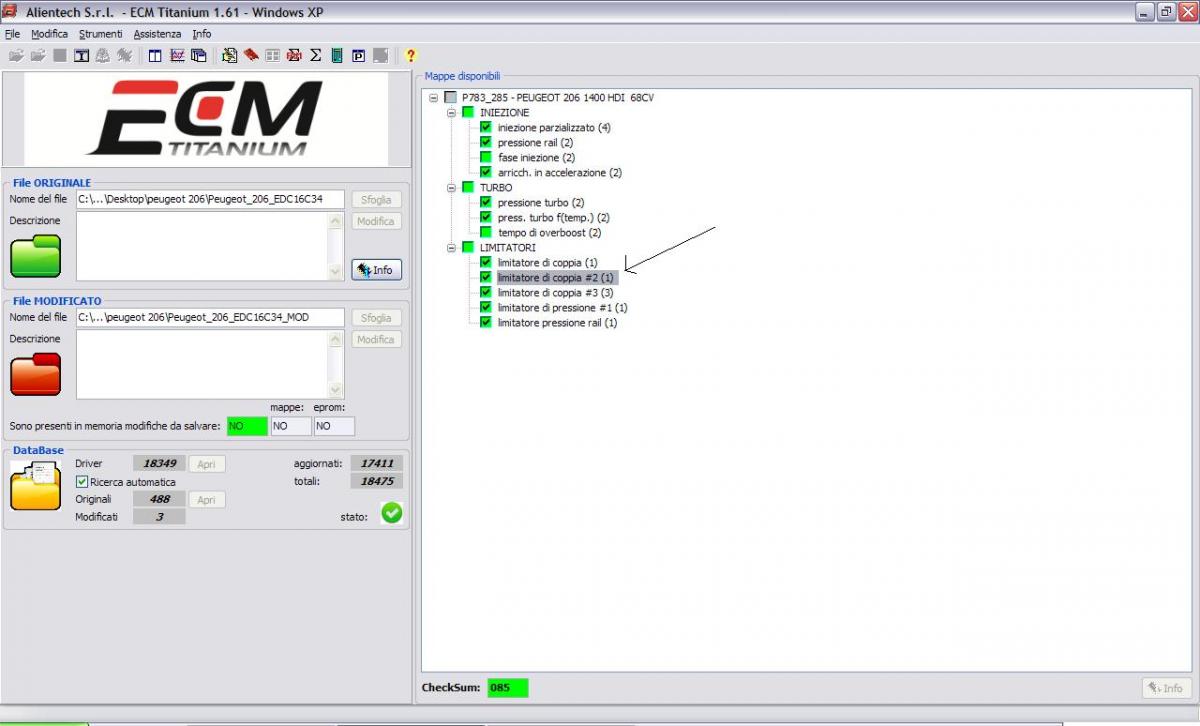

tmarc Inviato 25 Aprile 2014 Inviato 25 Aprile 2014 Un saluto a tutti, arei bisogno di un vostro parere su questa mappa, soprattutto sulla logica tra le varie mappe può andare bene. Questa è la prima modifica quindi è normale che sia molto soft ma se a vostro giudizio è buono allora sarò più tranquillo per fare delle modifiche maggiore. Intanto vi ringrazio. Peugeot_206_EDC16C34.rar
CASAUTO Inviato 26 Aprile 2014 Inviato 26 Aprile 2014 sembra fatta bene ma apetterei un giudizio di qualcun'altro più esperto di me, di limitatori di coppia potevi incrementare soltanto il secondo visto che ha il valore piu alto, l'egr l'hai chiusa bene io avrei fatto allo stesso modo. non capisco però perchè hai cambiato i valori a questi indirizzi 1FDFFC 1FDFFE.
tmarc Inviato 26 Aprile 2014 Autore Inviato 26 Aprile 2014 Grazie CASAUTO per la considerazione, la macchina è solo rimappata. Per il limitatore di coppia non ho capito quale sarebbe il secondo. A questi indirizzi 1FDFFC-1FDFFE mi piacerebbe saperlo anch'io perché dopo la modifica non sono riuscito a metterlo originale.
CASAUTO Inviato 26 Aprile 2014 Inviato 26 Aprile 2014 se mi dici che è stata solo rimappata perchè hai azzerrato i controlli della valvola egr? riguardo quei due indirizzi non so a che si riferiscono, visto che sono a fine mappa forse si riferisce al contatore di scritture o al cheksum.. non so che dirti. per il limitatore di coppia:
tmarc Inviato 26 Aprile 2014 Autore Inviato 26 Aprile 2014 Per la valvola egr se ho studiato bene una montagnetta serve per non fare aprire il ricircolo dei gas di scarico e l'altra per non fare venire la spia di errore quindi a mio parere sia teorico che pratico il motore respira meglio e non sporca i collettori. Secondo te tutti gli altri limitatori di coppia a cosa servono? E se le lascio cosi può influenzare sul comportamento della macchina? Per quei due indirizzi ho notato che su tutte le mappe che ho scaricato sul forum per la 206 per prendere spunti ce l'anno tutte.
CASAUTO Inviato 26 Aprile 2014 Inviato 26 Aprile 2014 sisi non è questo il problema, è che tu hai detto solo rimappata e invece è stata chiusa pure l'egr. era solo un osservazione. per i limitatori di coppia a quanto ne so io non influenza il comportamento dell'auto, è solo una modifica superflua..
tmarc Inviato 26 Aprile 2014 Autore Inviato 26 Aprile 2014 Per la valvola egr intendevo chiusa da mappa e non fisicamente. Un ultima cosa il mio obiettivo è di avere una macchina con buone riprese ai bassi giri e la velocità non m'interessa, ci sono delle mappe fuori driver che possono servire per quello che voglio? Intendiamoci non voglio la mappa bella e pronta e neanche un manuale di come fare ma unicamente se basta i driver di ECM o non.
CASAUTO Inviato 27 Aprile 2014 Inviato 27 Aprile 2014 adesso non mi ricordo bene che mappe ci sono nel tuo file ma già ecm ti da abbastanza driver e anche pericolosi, stai attento a nn modificarne eccessivamente, ecm nomina le mappe non in modo chiaro e sicuro ad esempio fase inizione è una mappa che solo chi ne capiscr bene può modificare per non rischiare di far danni seri e invece ecm lo butta li nelle mani di chiunque.. quindi per i driver che ti da ecm gia puoi arrivare ad abbastanza per i tuoi obbiettivi, cerca di andare più lineare possibile nelle modifiche... per mappe fuori driver se nn mi sbaglio ci sarebbe limitatore gasolio e fumo e altri che se appunto nn modifichi eccessivamente le mappe nei driver non hai bisogno di andarli a toccare. In ogni caso dai un occhiata qui, l'ho trovata qui nel forum, ti potrebbe interessare EDC16 tuning guide version 1.1.zip
tmarc Inviato 27 Aprile 2014 Autore Inviato 27 Aprile 2014 Ti ringrazio per la guida ma ce l'avevo già ed è una buona guida. Il fatto di non modificare alcune mappe che possono solo fare danni hai ragione ma ECM per questa mappa dice veramente poco e per di più sbagliati, per esempio la prima (iniezione parzializzato), che è l'unica, che fine hanno fatto tutte le altre iniezioni? Infatti non sono riuscito a trovare la mappa per quantità gasolio in base al Maf e Map. Tu sai dove sono?

tmarc Inviato 28 Aprile 2014 Autore Inviato 28 Aprile 2014 Ringrazio CASAUTO per il suo contributo ma se ci fosse qualcun altro a spigarmi se su questa mappa sull'immagine in allegato "iniezione parzializzato" che mi indica ECM riguarda la quantità gasolio o qualcos'altro? e in base a che cosa?

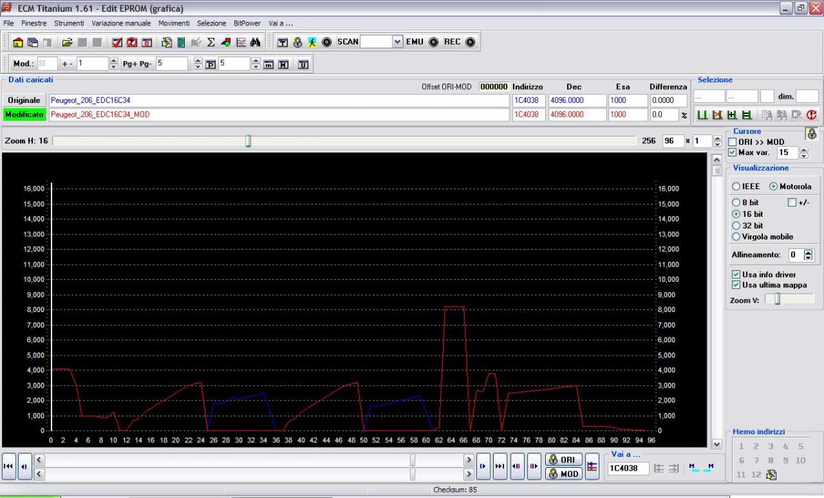

tmarc Inviato 29 Aprile 2014 Autore Inviato 29 Aprile 2014 Mi dispiace insistere ma come mai guadando le due immagini in allegato dove la pima è la mia ed è nominata "iniezione parzializzato" invece la seconda è nominata "iniezione parzializzato (map 1)(Boost x RPM)" presa da una 206 2.0 presa nel forum. Come mai sono praticamente uguali ma non servono alle stesse cose?

Massi-82 Inviato 1 Maggio 2014 Inviato 1 Maggio 2014 ciao .. La mappa che ecm chiama iniezione parzializzato nel tuo driver e' il tempo di apertura degli iniettori .. quindi aumentando i valori aumenti il tempo in cui resta aperto l'iniettore ...
tmarc Inviato 1 Maggio 2014 Autore Inviato 1 Maggio 2014 Grazie Massi-82 è quello che pensavo ma ho avuto un grosso dubbio, ma allora dove si trova la mappa gasolio? Ho provato a cercarla fuori driver ma non ho trovato niente che assomigliava ad una mappa gasolio. Me lo puoi dire tu dove si trova o almeno dirmi se assomiglia alle altre mappe dei 206 2.0? Ti prego qualche indizi per poter andare avanti? Grazie.
tmarc Inviato 1 Maggio 2014 Autore Inviato 1 Maggio 2014 Anche se mi sembra poco come quantità gasolio ma è l'unica mappa che le assomiglia a l'indirizzo 1E790A a vostro parere potrebbe esse quella??

tmarc Inviato 5 Maggio 2014 Autore Inviato 5 Maggio 2014 Qualcuno mi può spiegare se la mappa pressione turbo considera anche la pressione atmosferica e idem per la mappa limitatore turbo? Perchè tra le 2 mappe non riesco a capire tutta questa differenza. Lo so che non è preciso ma ho fatto un controllo di pressione con la diagnosi e non riesco a farla salire più di 0,4 bar.
turoldo Inviato 5 Maggio 2014 Inviato 5 Maggio 2014 grazie della dritta tmarc,però io non uso più mpps,ora ho un fg tech v50,quindi riposto la domanda sperando che qualcuno usi fg ed abbia già mappato una 207 con edc 1634c,e che possa consigliarmi se rischiare o meno.grazie Beh la scrittura iniettori la puoi sempre rifare...fatte diverse tranquillamente ma può sempre capitare...per sicurezza usa mantenitore di carica batteria mentre riscrivi...
tmarc Inviato 6 Maggio 2014 Autore Inviato 6 Maggio 2014 Qualcuno mi può spiegare se la mappa pressione turbo considera anche la pressione atmosferica e idem per la mappa limitatore turbo? Perchè tra le 2 mappe non riesco a capire tutta questa differenza. Lo so che non è preciso ma ho fatto un controllo di pressione con la diagnosi e non riesco a farla salire più di 0,4 bar. Pressione turbo.jpg Limitatore turbo.jpg Nessuno ha una spiegazione alla mia domanda?
tmarc Inviato 6 Maggio 2014 Autore Inviato 6 Maggio 2014 Xche vuoi dare così tanto turbo ? Se ti riferisci alla pressione che ho rilevato di 0.4 bar non mi sembra alta. Invece le foto della mappa pressione turbo e quella del limitatore sono originale, quello che mi sembra strano e del limitatore come mai è cosi bassa?
