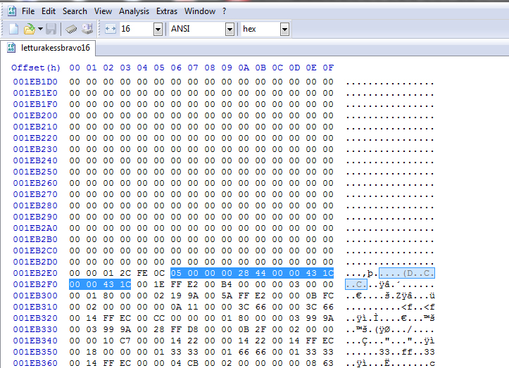

Salve a tutti, grazie per la condivisione, ho controllato su edc16c39 euro 5 ready 1.6 mjet 2008, la stringa c'è ma al posto del 02/01 trovo 05, quindi probabilmente lo switch non va come sul 1.9 euro 4, bisogna intervenire con volta più correzione dell'eventuale bit intasamento vero? o esiste un altro metodo?

Cosi non funziona, prova a cercare 64 AA Confronti in 2 d e vedi se graficamente è simile allo switch off, L'interruttore dovrebbe essere 3 posti prima.. ma comunque sull euro 5 non funziona credo, processa con volta correggi l'intasamento. Se ti va posta il file che ci do un occhiata
Allora, ho processato il file con volta per il dpf, chiuso egr e corretto il bit dell'intasamento da -6 a 314(ori), sarebbe interessante sapere se esiste lo switch anche per le euro 5, sarebbe un lavoro più corretto, ma non voglio fare esperimenti rischiosi :) quindi una volta caricato il file occorre azzerare la sostituzione filtro dpf.

E comunque il bt intasamento nelle ero 5 devi portarlo a -4 per avere intamento a 0. Sostituzione fap da diagnosi devinfarlo prima di caricare il file mod
