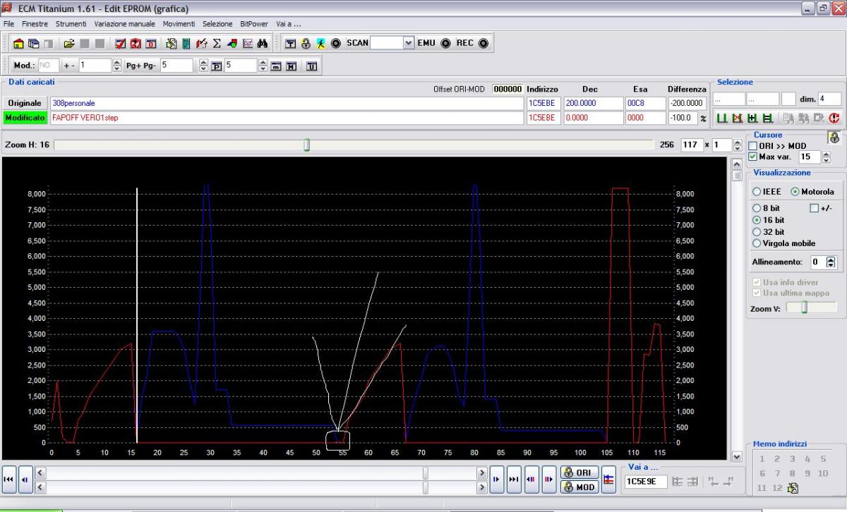

Marco_hdi Inviato 30 Aprile 2014 Inviato 30 Aprile 2014 salve raga...volevo sapere se il fap in questione compreso di valvola egr sono chiusi bene...vi allego il file ori + quello modificato...L'auto in questione è una 308 con bosch edc16c34 1.6 110 cv

CASAUTO Inviato 30 Aprile 2014 Inviato 30 Aprile 2014 Come l'hai escluso il fap? L'egr manualmente? Domani gli do un occhio al pc
Marco_hdi Inviato 30 Aprile 2014 Autore Inviato 30 Aprile 2014 Egr manuale...FAP con volta in più ho portato a 0 i bit del FAP e sonda lambdaScusami con ecusafe il fap
CASAUTO Inviato 1 Maggio 2014 Inviato 1 Maggio 2014 prova questo e fammi sapere.. calcola il cheksum prima di scrivere se l'attrezzo non te lo calcola automaticamente. 308 fap egr off.rar

CASAUTO Inviato 1 Maggio 2014 Inviato 1 Maggio 2014 l'egr hai tralasciato un bit da azzerrare e io l'ho corretto, adesso dovrebbe andare bene.. il fap visto che ecusafe ha elimitato molta zona dtc e tanto altro proverei prima con un semplice switch off fap che ho eseguito nella mappa che ti ho postato insieme alla chiusura dell'egr. prima di scrivere fai sostizione fap da diagnosi, poi scrivi e controlla l'intasamento, se sale modifica il bit dell'intasamente e sei apposto.

Marco_hdi Inviato 5 Maggio 2014 Autore Inviato 5 Maggio 2014 raga...visto che tra domani e dopo domani carico il file con egr e fap off...ho provato a dare una ritoccatina alla mappa...molte zone le ho incrementate in punti e non in percentuali in modo da poter seguire meglio gli incrementi...questo dovrebbe essere il mio 1 step (ovviamente poi con auto tra le mani mi renderò conto da solo di come andrà) e volevo dei vostri pareri...grazie ah ovviamente in questo caso ho solo azzerato i bit del fap senza usare ecusafe step1.rar
CASAUTO Inviato 8 Maggio 2014 Inviato 8 Maggio 2014 hai provato la soluzione egr e fap off? per quanto riguarda la mappa gli ho dato un occhiata veloce.. la pressione turbo non mi piace, troppo sbalzo per la turbina, se la guardi in 2d lo noti tu stesso.. e comunque non ne hai toccato il limitatore. per il resto potrebbe andare bene se sistemi la pressione turbo.. comunque aspetta qualche altro suggerimento da altri piu esperti.
CASAUTO Inviato 8 Maggio 2014 Inviato 8 Maggio 2014 io farei una modifica più lineare.. partendo da giri piu inferiori e andando ad aumentere costantemente.. questo vale per quasi tutte le mappe (pressione rail, turbo, gasolio..)
