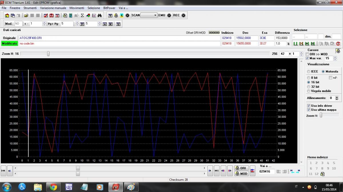

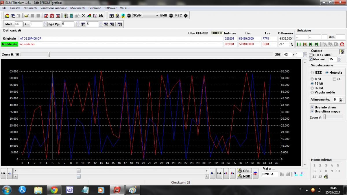

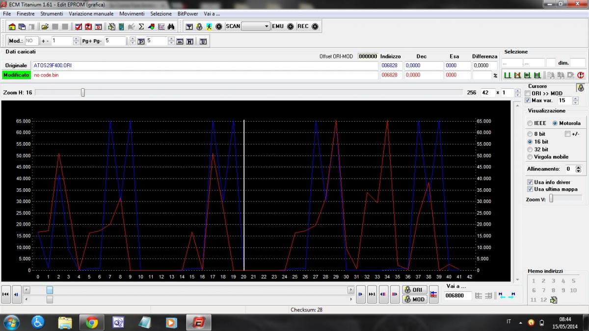

filetuning87 Inviato 15 Maggio 2014 Inviato 15 Maggio 2014 io non estrometto nessuno e non ho la soluzione a questo immo off come detto nel messaggio precedente ..confronta il file originale con quello che hai processato è completamente differente lo sai perchè...perchè lo hai processato con immodec3 sotto nome hyunday accent kefico 29f400 ma non è la stessa cosa... e ma fammi il piacere se mai tu con questo file ne hai piantate due,non diciamo baggianate ma non ti rendi conto di quello che dici,anche l'utente ti ha detto che non parte allora come si spiega?ne hai sbloccate due guada qua questo è lo screen del confronto tra originale e no code non capisco che cosa vuoi far credere!!!!! e cosi è tutto il file.... allora siccome non mi sento un incompetente illuminaci tu che ne hai sbloccate due in questo modo e spiega perchè il file è completamente pasticciato scoordinato e senza senso dall'inizio alla fine.... aspetto una tua spiegazione

filetuning87 Inviato 15 Maggio 2014 Inviato 15 Maggio 2014 diciamo che hai capito che non è come dici confrontalo con ecm carica anche i driver hai pasticciato l'iniezione è del tutto fuori dal normale e ti ricordo che sono io che sto perdendo tempo nel risponderti.... sono dispiaciuto x te supersanto ma visto che filetuning87 hà deciso di estromettermi da coloro che anno la soluzione,che hà deciso che non è un immo off x athos ma semmai x una accent non hò parole io con questo file ne hò sbloccate due non hò altro da aggiungere ,,, fai bene ad essere dispiaciuto per lui visto che gli potevi far fare danno,e ti ricordo che io non sono tra coloro che ha la soluzione non sono auto che si fanno tutti i giorni... e se sei riuscito a far partire due atos con questo file domani lascio perdere di fare il meccanico e apro un banco della frutta...
