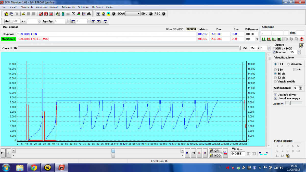

Ospite Eugenio Ciullo Inviato 10 Maggio 2014 Inviato 10 Maggio 2014 fisicamente l'egr che ho io non ha connettori elettronici, è tutta meccanica. ma non vorrei che eliminandola mettendo un tubo diritto, non vorrei che poi avessi problemi con la centralina... ora io sulla mia mappa della egr ho come valore massimo 8500 e ho seguito alcune guide, quindi ho portato tutti i valori a 8500 e ho fatto la stessa identica cosa con le affini... però oltre a questa modifica vorrei trovare anche lo switch che ne disabilita il controllo, ho cercato bene sul grafico 2D ma non riesco ad individuarlo... mi date una mano?
TonyTuner Inviato 11 Maggio 2014 Inviato 11 Maggio 2014 Oltre la fase devi portare a zero i due bit precedenti...così:
Ospite Eugenio Ciullo Inviato 11 Maggio 2014 Inviato 11 Maggio 2014 ho provato a fare come tu... ma la macchina non mi regge il minimo... salta e si spegne... pensavo che fosse la mappa errata e gli incrementi che avevo dato sull'iniezione ma ho riscritto l'originale modificando solo l'egr e fà lo stesso problema...
Ospite Eugenio Ciullo Inviato 11 Maggio 2014 Inviato 11 Maggio 2014 l'ho fatta così anche sulle affini... ho sbagliato qualcosa?
TonyTuner Inviato 11 Maggio 2014 Inviato 11 Maggio 2014 Mi è nuovo sto problema...non so che dirti... Hai provato a vedere se te lo fa anche con l'ORI?
Ospite Eugenio Ciullo Inviato 12 Maggio 2014 Inviato 12 Maggio 2014 aggiornamento... ho ripreso l'originale... e ho rifatto la modifica all'egr... ora và... ho rivisto il vecchio file... praticamente l'errore è stato che quando ho abbassato il valore a 0 ho abbassato anche load... la mappa comunque l'ho ripetuta su tutte e tre gli affini...
