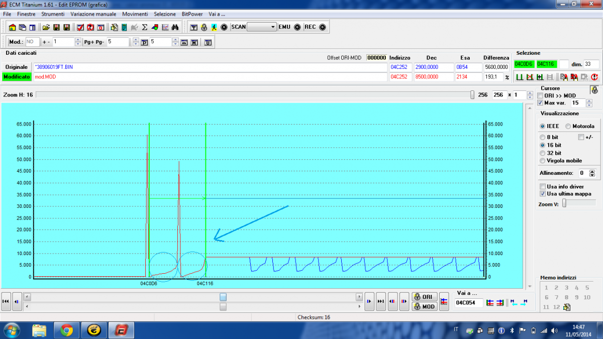

Ospite Eugenio Ciullo Inviato 10 Maggio 2014 Inviato 10 Maggio 2014 Ragazzi, cerco consigli, vorrei arrivare ad avere 170 ~ 180 cv secondo voi questa mappa può andare bene? quali accorgimenti devo applicare? l'ho scritta poco fà, l'auto va benissimo è un fulmine, se non fosse che fuma un pochino... Mi aiutate? a3 asz.zip

frantik3 Inviato 10 Maggio 2014 Inviato 10 Maggio 2014 a3 1.9 tdi 130cv di sicuro per le modifiche hai usato ecm comunque turbo fatto male limitatore turbo non toccato e devi rivedere le gestioni gasolio diciamo sulle iniezioni che ecm chiama boost !!!!!! Non e tutta fatta male ma e da rivedere e regolarla un po!!!!!!!
Ospite Eugenio Ciullo Inviato 10 Maggio 2014 Inviato 10 Maggio 2014 a3 8l 1.9tdi 130cv 2003 EDC15P PD motore ASZ per le modifiche ho utilizzato ecm2001 e ecm titanium: turbo fatto male intendi che attacca troppo presto e l'ho alzato troppo? limitatori non li ho toccati apposta. Le gestioni gasolio da rivedere... rivedere in che senso, incrementi eccessivi??, curva sbagliata??
frantik3 Inviato 11 Maggio 2014 Inviato 11 Maggio 2014 valori eccessivi ed non alzando i limitatori turbo non raggiungerà mai la pressione richiesto con possibili recovery oppure con errata richiesta gasolio da parte di ecu!!! Le gestioni gasolio ognuno a un suo modo per farle ma il mio consiglio e di abbassare un po i valori con quelle pressioni turbo !!!

TonyTuner Inviato 11 Maggio 2014 Inviato 11 Maggio 2014 Ti fuma perchè questa MOD è tutta da rivedere! Non c'è logica e sei partito troppo presto con gli incrementi (incrementi fatti male e distribuiti peggio!) Gli anticipi non si fanno in quel modo.

nuke1969 Inviato 13 Maggio 2014 Inviato 13 Maggio 2014 niente... la macchina và come prima... è come se non avessi modificato niente... Ci credo che va come se non avessi modificato nulla inietti al max 59mg. Originale ne inietti 56.
Ospite Eugenio Ciullo Inviato 13 Maggio 2014 Inviato 13 Maggio 2014 me la guardi questa gentilmente? ti sono molto grato per l'aiuto ho cercato di impostare il valore di mg/st... provo a scrivere questa per vedere come si comporta... mod.zip
nuke1969 Inviato 13 Maggio 2014 Inviato 13 Maggio 2014 me la guardi questa gentilmente? ti sono molto grato per l'aiuto ho cercato di impostare il valore di mg/st... provo a scrivere questa per vedere come si comporta... Allora intanto i lim iq che hai spostato li puoi rimettere originali (non sono attivi) poi la frizione non regge piu di 380nm (cmq a parte questo) ok richiedi 65 mg ,occhio che se non alzi afr fuma,adesso ho visto che sei piu o meno a 16.1 hai richiesto in mappa fumi 65mg ma devi riscalare le durate per 65mg ce ne sono 6 tocca la prima che è impostata a 55mg la seconda è impostata a 60mg e la terza è impostata a 60mg le altre non serve che le tocchi. se la tua car è con cambio manuale e stai usando il code 2 puoi toccare solo le "prime mappe " le affini non serve che le tocchi. turbo non va bene con la 1749VA non andare sopra 1,5 bar. Ciao buon lavoro.
