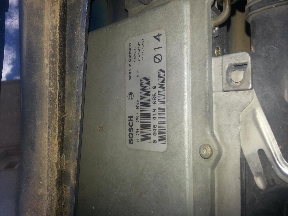

michelemini75 Inviato 15 Maggio 2014 Autore Inviato 15 Maggio 2014 Ragazzi è una bosh ma non leggo m27 da nesauna parte vi allego foto
paolino Inviato 15 Maggio 2014 Inviato 15 Maggio 2014 Ragazzi è una bosh ma non leggo m27 da nesauna parte vi allego foto 0261203099 corrisponde alla m 2.7..
michelemini75 Inviato 16 Maggio 2014 Autore Inviato 16 Maggio 2014 Ragazzi diagnosi fatta con alfa obd funziona
